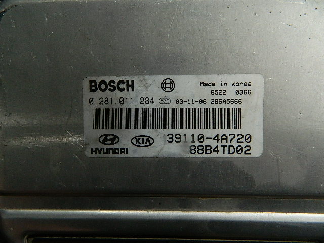

устанавливаю этот блок

Дата 12.03.2021 - 13:22
Цитата (SergeyZDS @ 12.03.2021 - 08:35)
Вроде как они устанавливались  на Sorento,
С топливной Bosch Евро-3 устанавливались в машины Hyundai Porter II (123 л. с.), H1/Starex (145 л. с.) и Sorento (145 л. с.).
