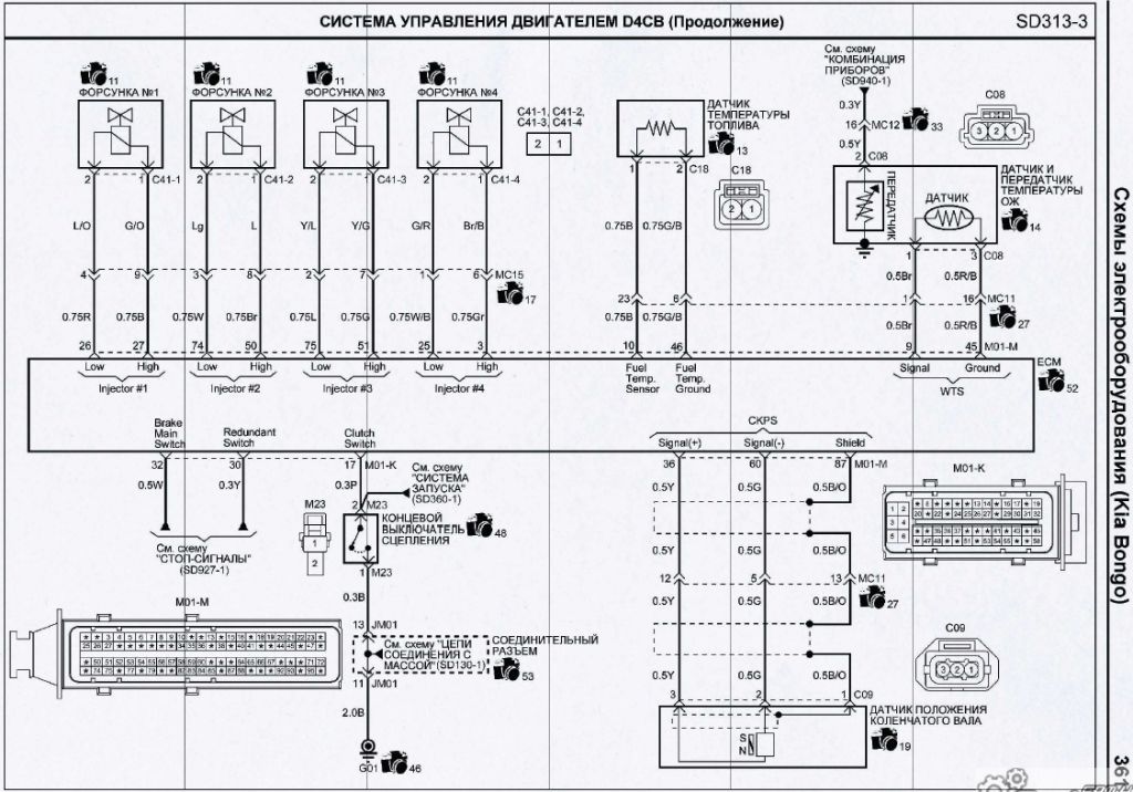

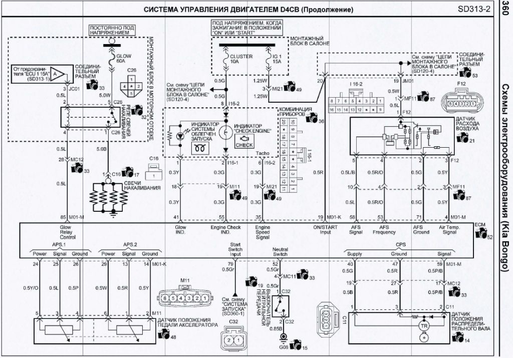

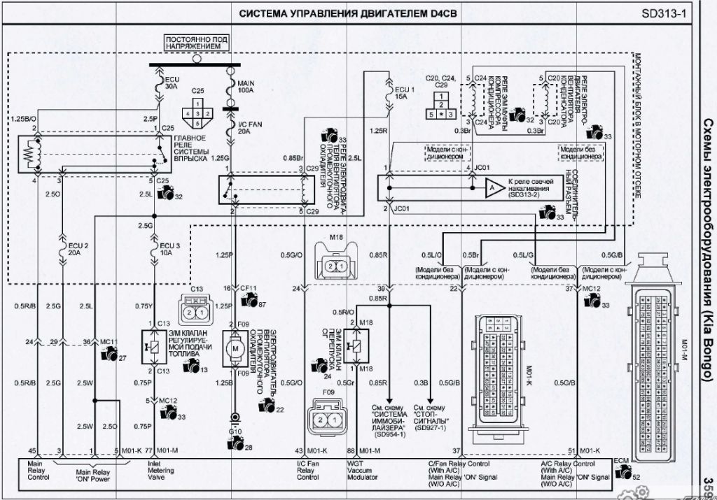

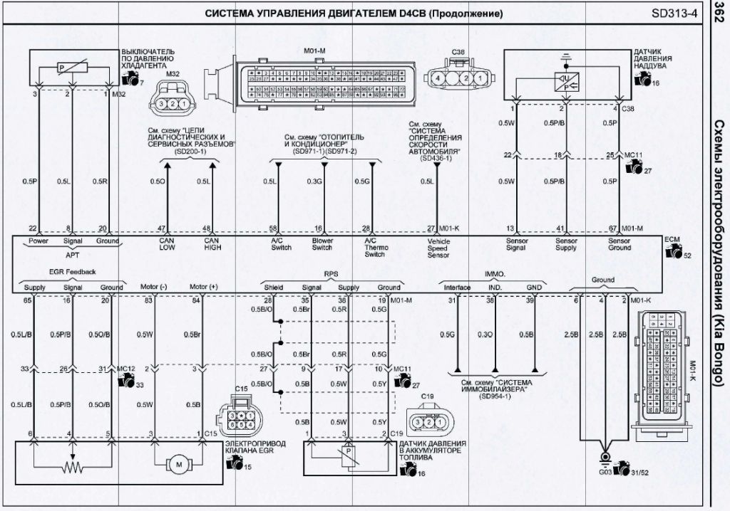

Вот схема D4CB с Bosch от Kia Sorento 2003 года
Присоединённый файл ( Кол-во скачиваний: 18 )
Присоединённый файл  1.pdf
Дата 16.03.2021 - 15:10
Присоединённый файл ( Кол-во скачиваний: 19 )
Присоединённый файл  2.pdf
Присоединённый файл ( Кол-во скачиваний: 16 )
Присоединённый файл  3.pdf
Дата 16.03.2021 - 15:11
Присоединённый файл ( Кол-во скачиваний: 13 )
Присоединённый файл  4.pdf
Присоединённый файл  5.pdf
