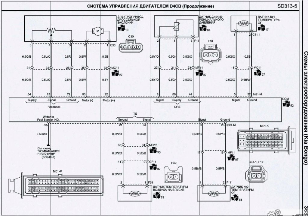

Огромная благодарность за схемы, двигатель завёл, но он не адекватно реагирует на педаль акселератора: при любой степени нажатия, плавно добавляет обороты до 1200. Ошибка CAN шины висит. Прозваниваю между HI и LOW, показывает "0". т.е. замыкание в шине. Отключаю ЭБУ, замыкание пропадает. Подключаю подменный блок - опять показывает замыкание. В чём может быть причина?

Блок на диагностику то выходит??? Параметры видит???

при включении зажигания:
Датчик Температуры Охлаждающей Жидкости =215
Датчик температуры воздуха = -31
Датчик положения педали акселератора = всегда НОЛЬ
остальные параметры не выдаёт, даже когда заведётся
Дата 24.03.2021 - 11:07
5v на датчиках присутствует???

А распиновка педальки на старый блок и новый совпадает??
нет, я её переделывал согласно схемы

Сами-то понимаете, что сканер не видит ЭБУ от слова "совсем" ?
И ещё два вопроса:
1. В проводке, установленной сейчас на авто, сама CAN-шина физически присутствует ?
2. В схемах обратили внимание на то, что в Delphi диагностика ЭБУ моторника идёт по CAN-шине (3,11 pin разъёма), а в Bosch - по K-line (7 pin разъёма) ?
Как вариант, если сканер при диагностике не даёт вручную выбрать модель ЭБУ, вручную выберите авто более раннего года, например 2003.

подключил сканер, который видит этот блок:
1. Показания датчиков педали акселератора хаотично меняются при отпущенной педали, а при нажатии педали, показания меняются не пропорционально
2. нашёл обрыв по датчику температуры охл. жидкости
3. выявил плохой контакт в разъёме ДМРВ
4. ошибки по CAN вероятно из-за того, что моторная коса стоит от автомобиля с АКПП?
1. Шина подключена не на те пины.
2. Ошибка в измерении.
3. Оба ЭБУ неисправны.
4. Не изучал схемы, поэтому может быть глупое предположение - а на этих ЭБУ предусмотрено подключение CAN?
тогда наверно не было бы ошибок по CAN?
Дата 24.03.2021 - 18:15
Ошибки-то озвучьте. А то толчём воду в ступе.
Повторю вопросы:
Цитата (submehanic)
На чём меряете ?
