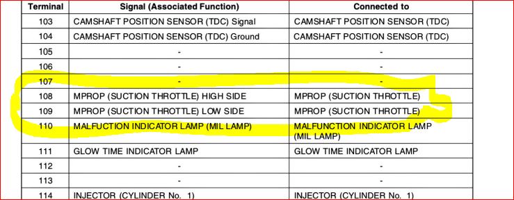

ДЗ - это она?
Если на распиновке - это она, то на схеме я её вообще не вижу...
На моторе стоит заслонка без электронной начинки...
Дата 25.03.2021 - 10:40
Не редко встречается, что ругается на ДПДЗ, а имеется в виду ДППА.

Дата 25.03.2021 - 14:11
Так на моторе вообще нет тогда ДЗ,, просто имитация (типа горный тормоз). И ЕГР с вакумным управление по ШИМ,, или есть датчик на ЕГР??
Придется искать педальку, параметры другие у нее скорее всего..
