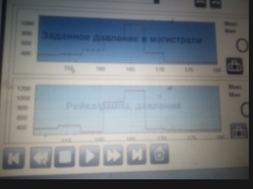

Мало мне было проблем со свечами. Нашел еще себе работы нарисовалась Р1187, может она и была, хрен ее разберет.. Проблема в том, что после 1000 бар - иногда 1200 бар происходит резкое отключение давления, но не до 0бар...
Как и что копать мне известно в принципе, да и в нете полно рекомендаций...
Как не делать лишней почти не нужной работы, к примеру опираясь на показания ДДТ и РДТ???

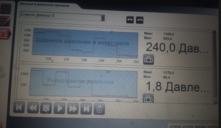

Здесь ДВС заглох при резком падении до 50 бар.
Дата 15.03.2021 - 22:29
После 2-3 попыток, ДВС запускается. и поехали как ни в чем не бывало..

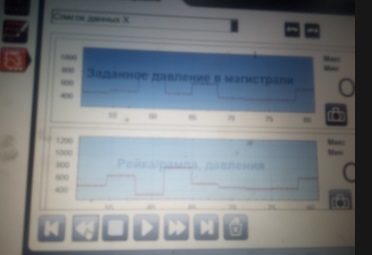

Дата 15.03.2021 - 22:37
Можно ли опираясь на эти графики, хотя бы с уверенность сказать, что регулятор давления топлива чудит и не успевает???
Или все же копать в сторону низкого давления???? Ну грубо говоря оно не достаточное,для такой работы???
Форсунки на слив естественно проверил, все ровно, без малейших отклонений.. Фильтр стоит новый. Топливо лично залил в бак...
