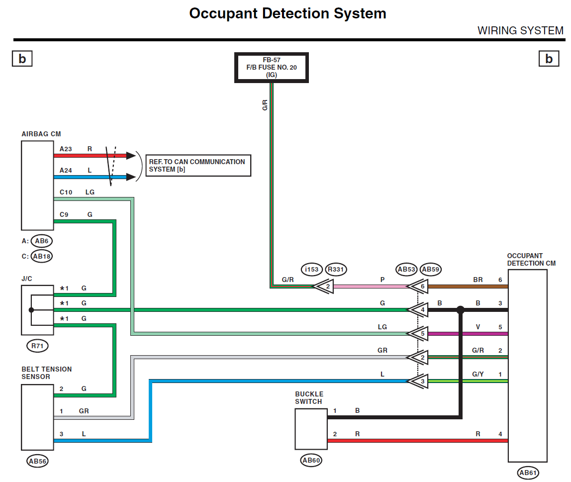

Дата 16.03.2021 - 18:44
Сообщений: 7286
Цитата (endru @ 16.03.2021 - 17:37)
Нужно просить- УВАЖАЕМОГО Юрия поделится схемой.
Интересно, как же это вы без гравицаппы пепелац выкатываете из гаража ? smile269.gif

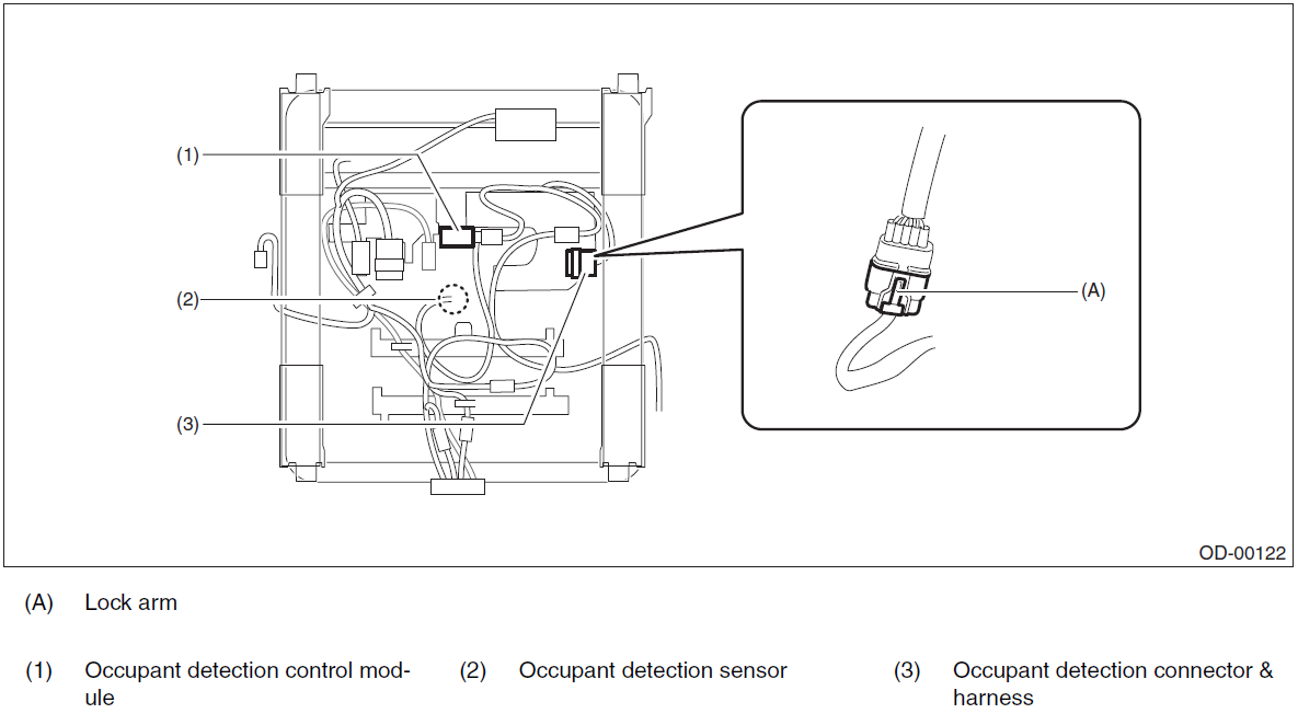

Сообщений: 7286
Дата 16.03.2021 - 19:00
Сообщений: 7286
endru
Дата 16.03.2021 - 23:08
Харьков
Сообщений: 1400
Пользователь №: 20135
На форуме с: 25.03.2011

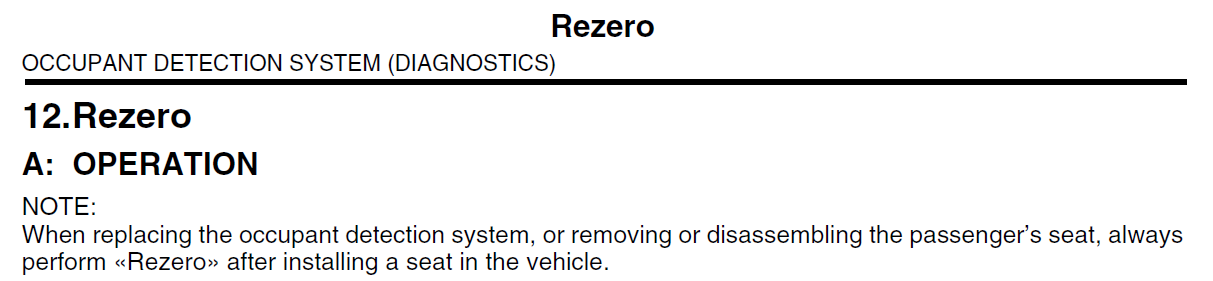

Юра спасибо- за схему, если блок поменяли поставили новый-может нужно сделать калибровку нуля на сидение пассажира??
Дата 17.03.2021 - 00:12
Сообщений: 7286
"При замене системы обнаружения пассажиров, снятии или разборке сиденья пассажира"

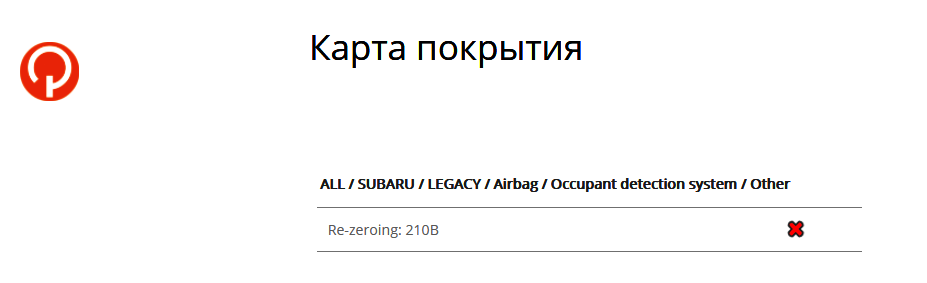

Бош200- и 250 обнулить не может- , а вот у Скандок интересно как по Субару сможет это сделать ?? У меня субару не открыта- если да то открою. Спасибо за советы господин БЖ- что бы мы делали без Вас, с этой гравицапой
Дата 17.03.2021 - 13:21
Сообщений: 7286
Не сможет
