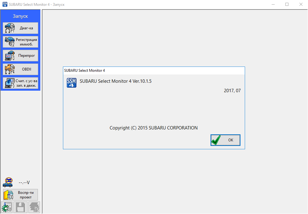

Как вариант - берём и путём нехитрых манипуляций ставим субаровский SSM-4. В сети нашёл, что работает практически с любыми адаптерами J2534: VAS5054, Openport, Mongoose, Nexiq и т.п.

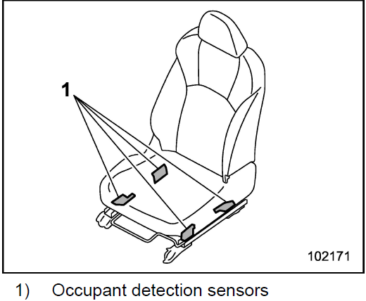

Юра какой принцып работы этих датчиков?? Сегодня была Мазда 3 16г - тоже с пассажиром проблемы- калибровки не было. И был Лексус памятник2007 гибрид- не нем калибровка пассажира есть.
Дата 19.03.2021 - 08:08
Х.з. kto.gif Пишут: "Датчики системы обнаружения пассажиров устанавливаются между сиденьем и рельсами сиденья и контролируют телосложение и осанку переднего пассажира. Используя эту информацию, система обнаружения пассажиров определяет, следует ли активировать фронтальную подушку безопасности SRS переднего пассажира".

Я же тебе написал: достаешь из кладовки приличный J2534-адаптер, ставишь на комп SSM-4 (Subaru Select Monitor-4) и делаешь эту Subaru. В тернете весь процесс уже описан.
SSM-4 - оригинальный субаровский софт.

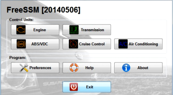

Тот, кто тебе написал, наверное имел ввиду прогу FreeSSM, которая является неким клоном старой SSM-2, работает через KKL-адаптер, соответственно поддерживает авто с 1999 по 2009 год (и то не все) и читает только моторник и трансмиссию (ну вроде как ещё ABS, Cruise, A/C добавили)
