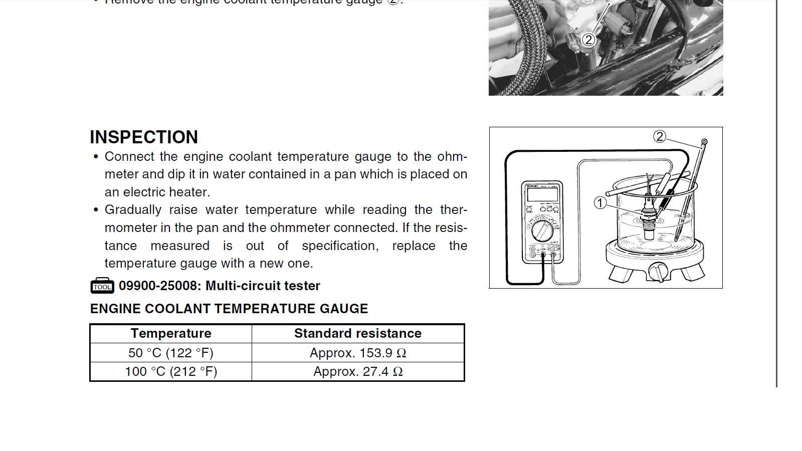

Вот что говорит мануал по этому поводу.
Проверил я центр датчика если не болтается...нет...все стабильно..проверил на КЗ..тоже нет.

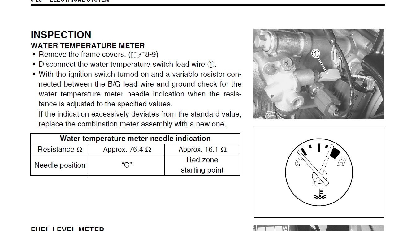

Дата 18.03.2021 - 21:49
Есть еще один ньюанс, если кто-то лазил в панельку и снимал стрелки, то с легкостью могли угандошить прибор, вот после этого он будет показывать погоду в сахаре либо антарктиде..
flash440
Дата 18.03.2021 - 22:39
Chisinau
Сообщений: 15
Пользователь №: 41727
На форуме с: 16.03.2021
Согласен, вижу по мануалу есть способ как проверить.
Дата 19.03.2021 - 07:01
Хвалю, вот это похоже на ремонт, мануал нашли, осталось найти два резистора на +-16 и +-76 Ом. У меня есть несколько переменных резисторов, разного номинала. Удобно, если "птичка" еще есть пройдитесь.
