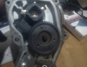

Кому как удобно, так и назовите.. Суть проблемы садит 5 вольт, эбу в аварию по напруге,естественно нет реакции на педаль газа.
Что может в ней сломаться, пока ума не приложу, ни мусора,ни зелени,сухо,чисто,моторчик исправен, заслонку не клинит. Сопротивления 62.3 Ом и 33.6 Ом. А сумарное через 3тий не понятный элемент выходит 95,5 Ом.
Из ошибок DF646- обрыв или КЗ на массу
DF209- КЗ на массу
DF012- напряжение ниже минимального порога ( с 5V садит до 3,4V)

ответная часть
