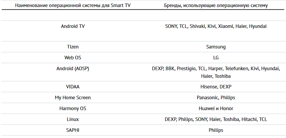

Существует много определений Smart-TV, но общим в них является подключение к сети Интернет, наличие операционной системы, встроенных приложений и сервисов: Смарт ТВ = ТВ + Интернет + Приложения.
Цитата (hash)
на ПО производителя телика и андроид программы в него не воткнешь?
Не совсем понял вопрос, но думаю речь о добавлении приложений. Воткнуть можно свободно (не знаю на все ли марки, но Sony и Samsung (у меня) - точно).
Разные производители используют разные ОС для своих телевизоров. Это понятно.
Таблица не совсем корректная, не указано часть ОС для некоторых TV, но это так, для примера.
Дата 2.04.2021 - 00:05
На Sony с Android можно нормально ставить приложения из маркетов. Samsyng с ОС Tizen позволяет ставить свои приложения из Tizen Store и Galaxy Store. LG с WebOS - из LG Store, но там гораздо скромнее, чем у первых двух. Наверное и у других есть что-то похожее. Например, Panasonic использует Firefox OS - отсюда вывод smile.gif
