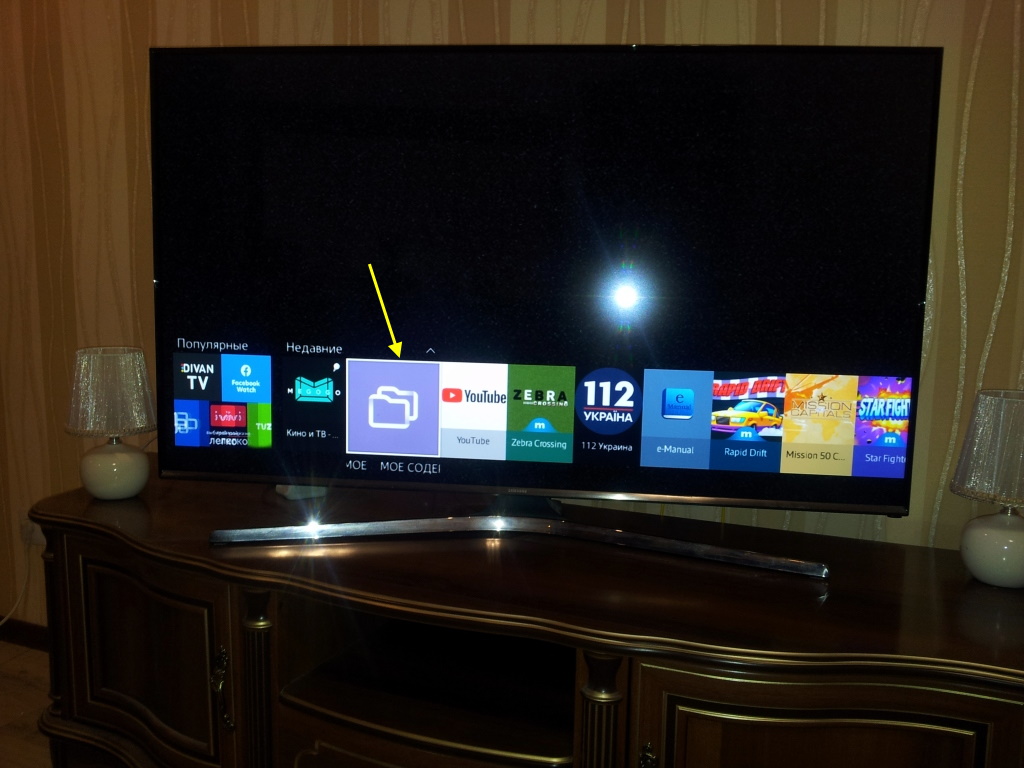

вот на примере Samsung (Sony пока занят): На пульте жмём кнопку "Smart" - выпадает меню приложений. В списке приложений выбираем "Моё содержимое"

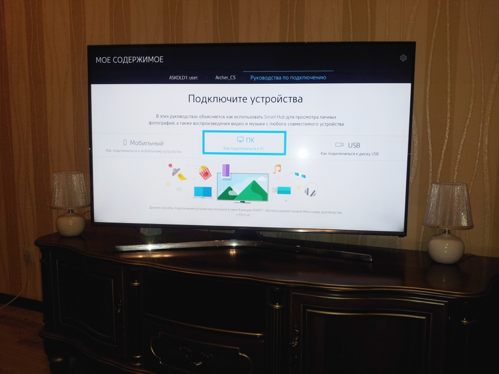

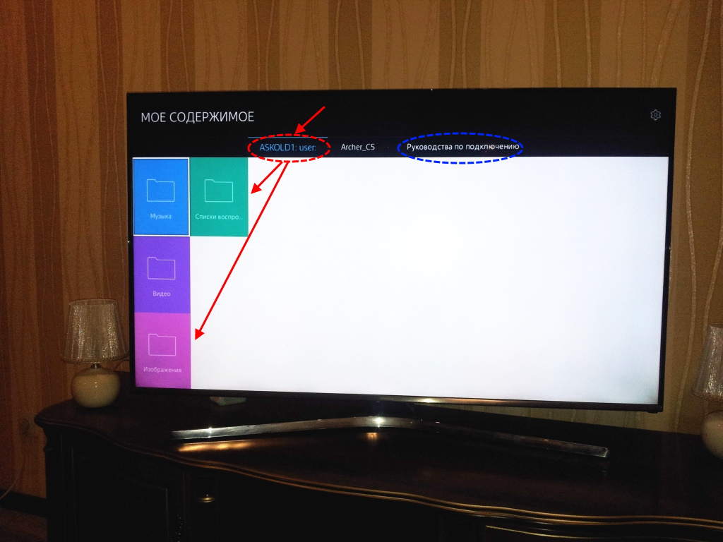

Жмём и он видит мой комп "ASKOLD1" (рядом рабочий комп - он был зарегистрирован в сети) и рядом же "Руководства по подключению". Жмём на "ASKOLD1" и видим доступные папки компа.
Дата 2.04.2021 - 21:04

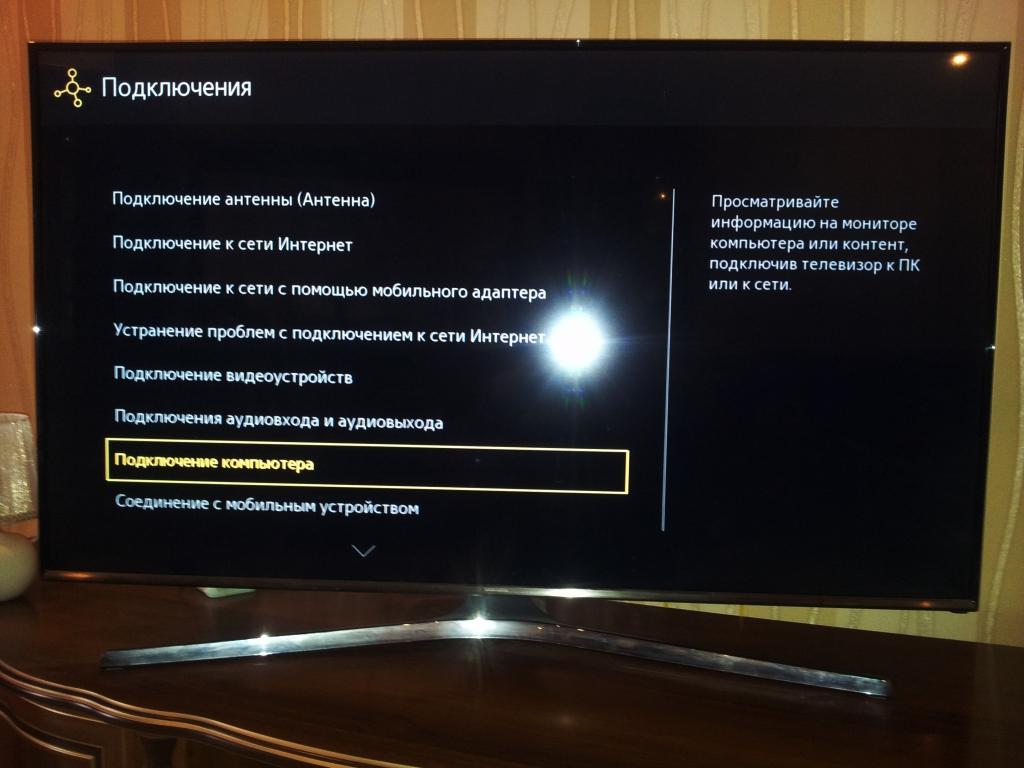

Жмём на "Руководства ..." и он рассказывает, как и что к нему можно присандалить smile.gif

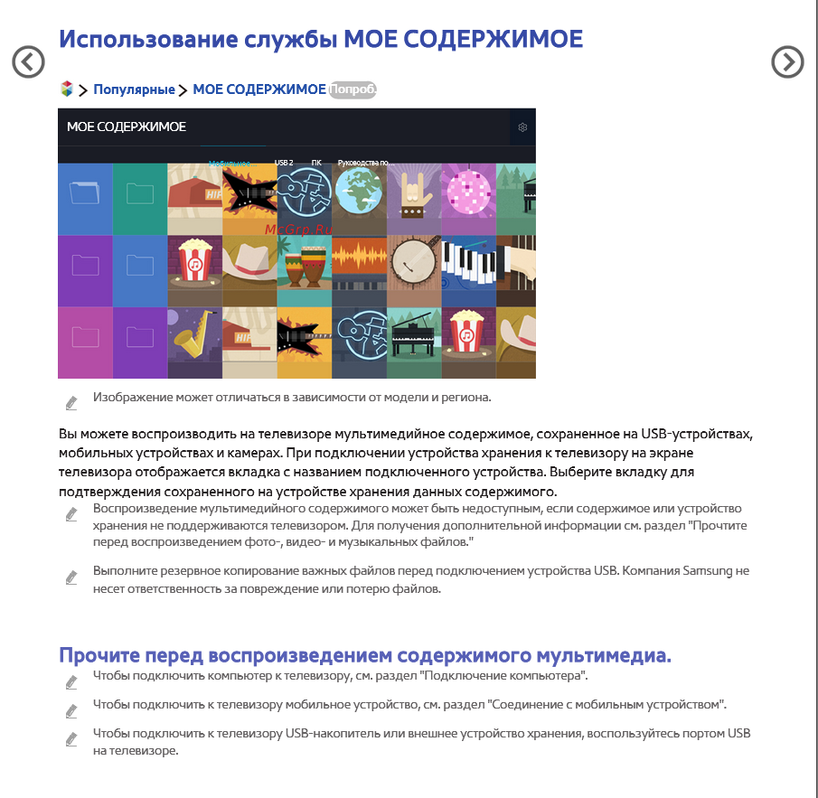

Нет, это штатная служба.
Цитата (coon)
А телевизор очень похож.
Samsung UE48J5500 (48" - 121 см).

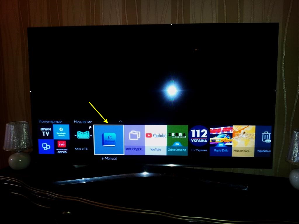

Из руководства:
Дата 3.04.2021 - 13:28
Сам мануал вшит и в телик
Дата 3.04.2021 - 13:29

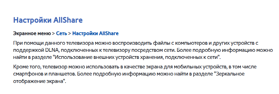

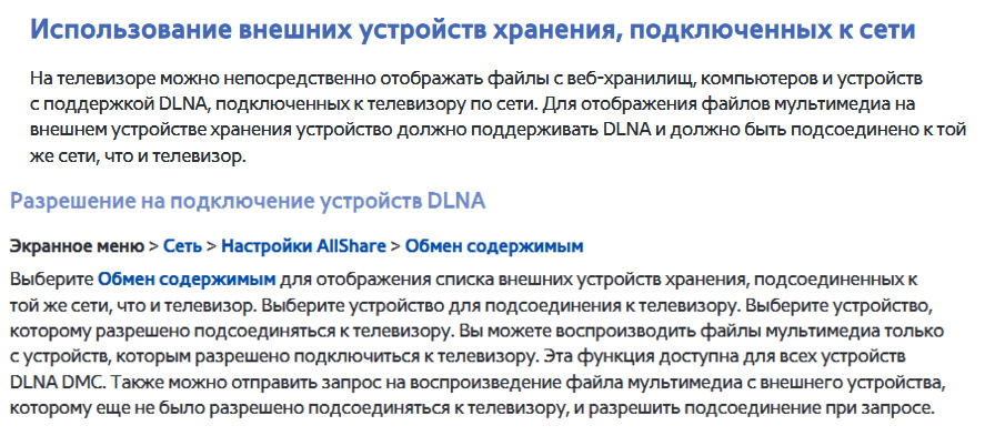

Посмотрел твоё руководство https://cloud.mail.ru/public/NY3F/wwdv1XfUC , вероятно в твоей модели организовано несколько по-другому.
Надо копать сюда наверное:
