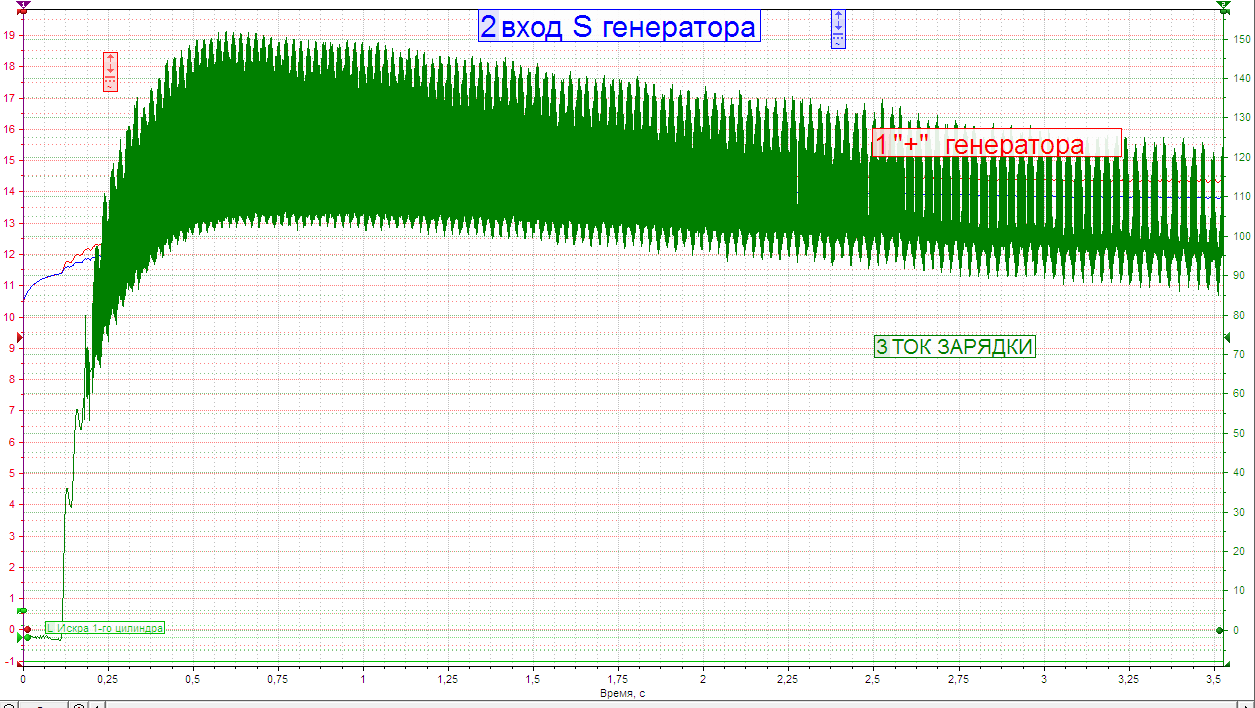

Первая секунда пуска в формате .mt
Как должен работать генератор без подключенного АКБ, какое максимальное напряжение на нём может достигаться, увы что-то упустил я эту область знаний.

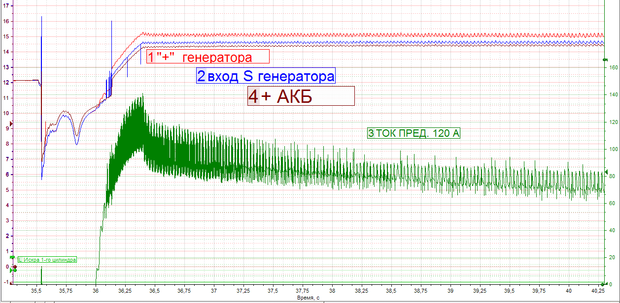

Утечка - во внешних цепях: магнитола и т.д., с цепями возбуждения не связана, отключил, убрав предохранители.
По схеме - S-L. Напряжение на терминале S я сравнивал с напряжением на В+ генератора, а нужно сравнивать с напряжением на +АКБ, сделаю это и проверю под нагрузкой.
По поводу штатного генератора все подробности неизвестны, знаю лишь, что по какой-то причине владелец менял РН самостоятельно, затем поездив немного, может быть месяц, прибыл ко мне без зарядки АКБ. Я обнаружил обугленную обмотку ротора, после чего он принял решение приобрести б/у. Привёз из Брянска откапиталенный, с гарантией, по его словам от фирмы, серьёзно специализирующейся на ремонте генераторов.
Вот сравнил напряжение на терминале S и на +АКБ, видим, что на S оно даже выше, чем на + АКБ, т.е не проседает ничуть. То, что оно выше, объясняется тем, что на терминал S напряжение идёт не непосредственно с клеммы АКБ, а с блока предохранителй, куди приходит и более высокое напряжение от генератора.

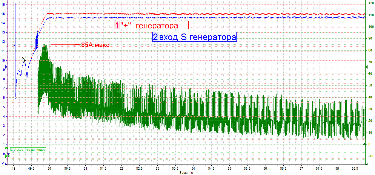

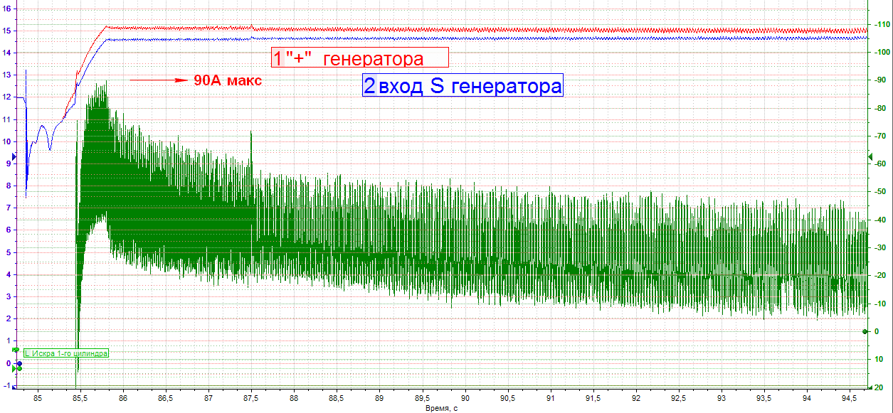

picnic, так по отдельности и так всё видно, как на стенеде. Что просходит на В+ и на терминале S - картинка постом выше. Что происходит при отключенной АКБ - картинка на стр.2.- те самые 19В.
Что происходит когда делаю запуск на одном из двух АКБ, делая замер тока при этом непосредсвенно на проводах АКБ, т.е. исключая другие потребители, то вот она, картинка:
ток зарядки через несколько минут падает до 10 - 5 А (!). То есть, ещё 20-25А что-то потребляет в сети.
Это сообщение отредактировал air09 - 30.03.2021 - 22:06

А вот пуск на другом АКБ, да то же самое:

Дата 30.03.2021 - 22:28
По току, похоже на свечи накаливания, пока дизель холодный, чем дольше они включены, тем меньше потребляемый ток. Это и понятно, самый пик тока при холодном вкл.
При таком вкл увидете работу только генераторной установки, где нагрузкой будут два аккумулятора и всё !
Третий аккум для запуска двигателя авто уж найдёте.
