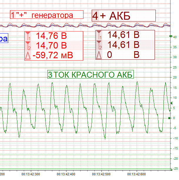

Соберите  цепь генератора вне автомобиля, двигатель только вращает генератор, (как на стенде) все подключения отдельно, испытайте генератор,
Догадываюсь, что мы можем увидеть: Исключив таким образом все внешние потребители мы заставим генератор работать исключительно на один АКБ, и если он действительно не хочет стабилизировать напряжение, то в конечном счёте напряжение на АКБ будет подниматься до 15 и более вольт.
Прав ли я?
Точно, увидел Ваш ответ выше. Хорошо, буду пробовать.

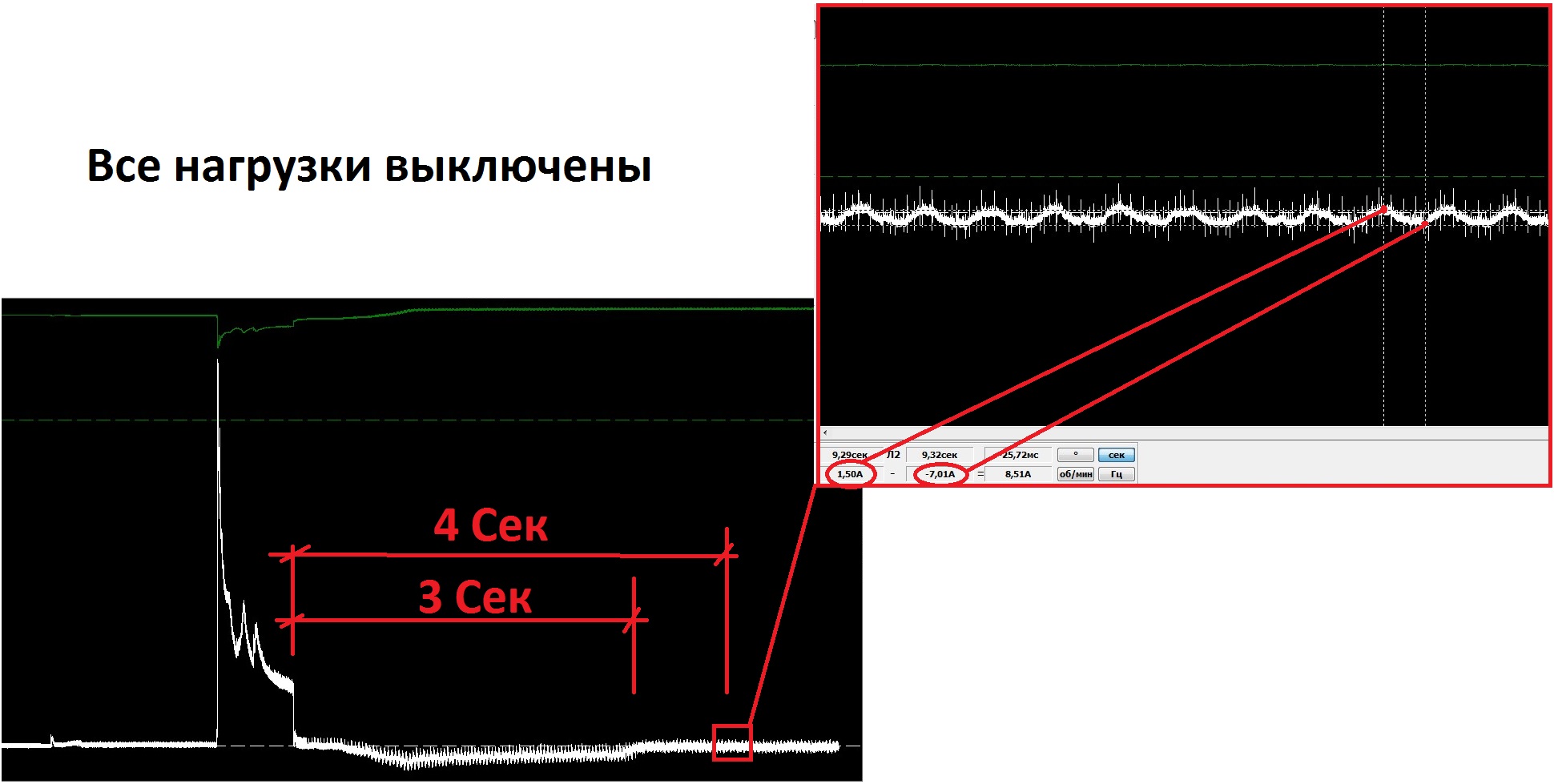

А пока всё штатно подключено, вот интересная картинка: минут 15-20 работа на одном АКБ. Видим, что АКБ уже не только получает (+15А в пиках), но и отдаёт ток (-5А в пиках). Ноль клещей при этом выставил.
И вот на такой картинке всё застабилизировалось и никуда ничего не уходит. Среднее напряжение на АКБ при этом как вкопанное: 14,4 - 14,5 В у меня вольтметр висит постоянно показывает.

Дата 31.03.2021 - 04:08
Похоже что РН так регулирует.
А напряжение тоже пульсирует. По осцилке видно. От этого и ток скачет.
Дата 31.03.2021 - 06:38
Ну пульсации тоже не малые имеются.
На авто нареканий нет. Всё работает штатно.
Мой Hover H5 TD.
Выключены все нагрузки.

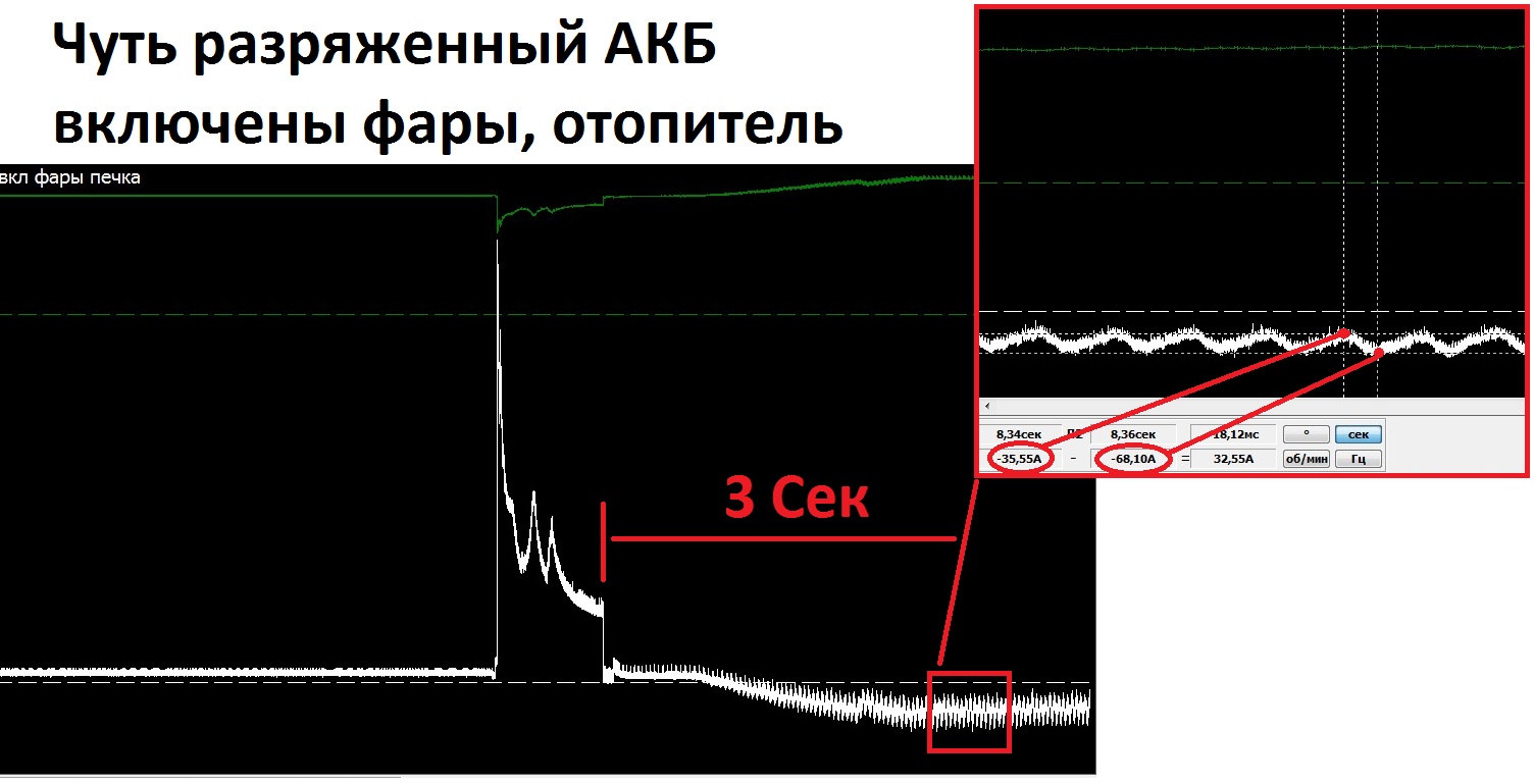

Дата 31.03.2021 - 06:41
А вот это, после того как простоял с включенным зажиганием, печкой и фарами минут 15. Так и заводил, ни чего не выключая.

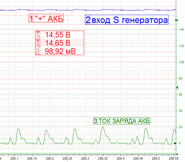

coon, спасибо за информацию, характерно то, что на Ваших осцилах нет большого увеличения тока в самом начале после пуска, а так величины токов похожи на те, где я АКБ по отдельности проверял. В вашем случае один АКБ? И скажите, какое напряжение держит РН в среднем?

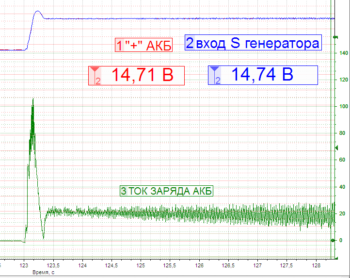

Вот по рекомендации picnic соорудил "стенд", подключил один АКБ к генератору без нагрузок, только заряд, запуск и работу мотора произвёл от другого АКБ, получилась такая вот картина:
Это сразу после пуска (сжато)

Напряжение цифровой вольтметр стабильно показывает 14,7. Со всеми нагрузками вчера показывал чуть меньше, 14,5 , возможно форма тока чуть другая была. Температура в гараже ну может +5, где-то так.

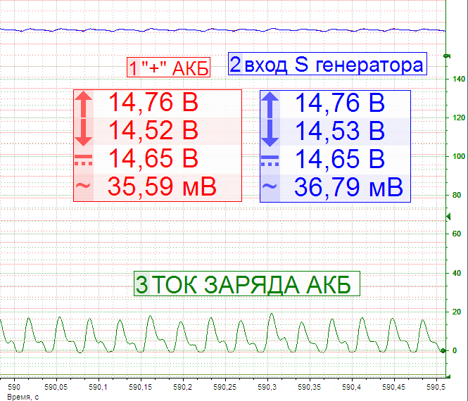

Через пол часа работы форма зарядного тока меняется, возможно связано это с дискретностью замеров РН, но напряжение остаётся абсолютно стабильным, вольтметр не шевелится от уровня 14,6 В (было 14,7 , по мере нагрева - чуть меньше).

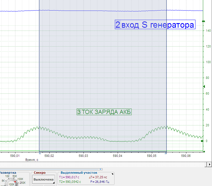

На осциллках внизу время?
В моём случае ровные пульсации - это результат выпрямления переменки. На ХХ длительность одного периода в районе 40 мС.
Я к тому, если время примерно совпадает. А оно похоже совпадает. Может там проблемы с диодным мостом?

Да, на осцилах время внизу.
Думаю, что как в моём так и в вашем случае видимые на картинках пульсации - это результат работы РН. 40 мс - это 25 Гц - так РН работать может. Пульсации от работы отдельного диода будут в райне 1кГц на ХХ. Вот я растянул картинку, период больших колебаний 37 мс, а также видны мелкие пульсации - вот то и есть диоды и с ними полный порядок.

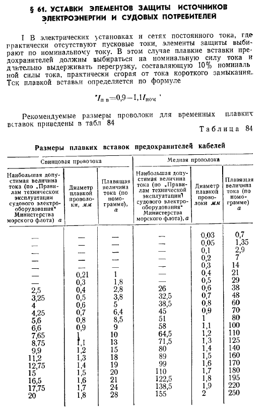

Страничка из книжки 1968 года "Исупов Г.А., Сытов Е.Е. Краткий справочник судового электромеханика".

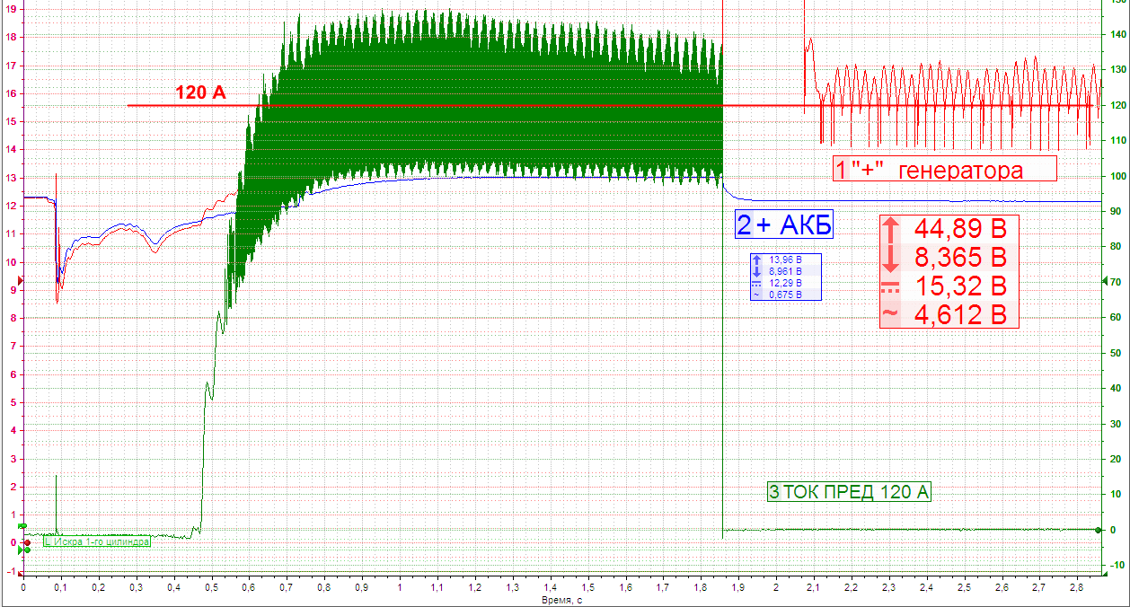

Вот вчера под занавес спалил ещё один пред. с измерением тока. Включены оба АКБ - параллельно. Средний ток и составлял эти самые 120 А , пред. выдержал 1,2 сек.
Ничего браковать не буду, ни АКБ , ни тем более генератор, нехай работають, забракую предохранитель.

Это файлик в формате .mt.
После сгорания предохранителя генератор вхолостую выдаёт на 0,2 сек аж 44 В.(?)
