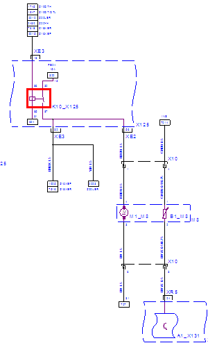

Не могу понять как это сделать?
По схеме не вижу реле бензонасоса :sad.gif(

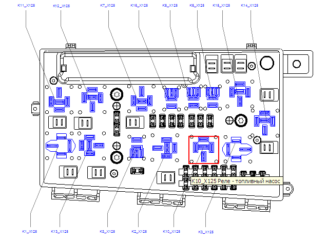

Дата 8.04.2021 - 22:31
Не знаю как ещё показать. Указанное реле - это реле топливного насоса. Под ним третий слева 15А - предохранитель его же (на фото по ссылке № 24) https://vsepredohraniteli.ru/opel/zafira-b.html
Я и реле и предохранитель этот вынимаю и всё равно машина заводится на бензине! stena.gif
