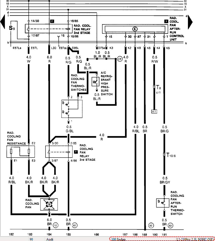

Есть у кого полная схема этого пропеллера???
Схема на авто такая как в ПДФ... Больше всего интересует что за блок J110 и его схема..
F18 термовыключатель работает не пойми как.. При первой скорости включения переход на вторую скорость происходит по чему то через отключение первой скорости.. И только когда температура доходит примерно до 110, включается вторая скорость..
Так же не должно быть???
Присоединённый файл  audi_100_audi_3256_10.m_id_298.m_id2_304.pdf

Схема реле как бы совпадает... А моторчик 3х контактный..
Дата 12.04.2021 - 06:14
Ну так мотор просто с балластным сопротивлением, по схеме балласт под АКБ. У вас в самом вентиляторе. Посмотрите под левым кылом, ближе к бамперу. Может мотор меняли?

Если верить схеме, что Юра выложил, то получается 3 уровня оборотов вентилятора.

А так, то жду завтра придет датчик на радиатор с другим температурным режимом работы, 102 градуса это уже вторая скорость вентилятора..
Кому уровень, а кому независимый канал охлаждения!! И получается их три... Для какого хрена ХЗ???
ТРИ реле и 4 датчика температуры с одним вентилятором с резисторами внутри, полный пипец мысли недобитого фашиста... с управлением вентилятора по + су через датчик на радиаторе.. Я для интереса разобрал, и увидел обычное термо реле с (подводной лодки,там таких много) с контактами пускателя в пределах 2-4 Ампер по току..
