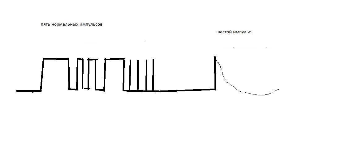

На входе форсунки сбоящего цилиндра виден, почему-то, парад сигналов всех шести. Такое впечатление, что они программно запараллелены. Первый вопрос: должно ли быть так?
Второе: пять импульсов соответствуют картинкам, найденным в сети, а шестой представляет собой одиночный короткий импульс с плавным спадом.

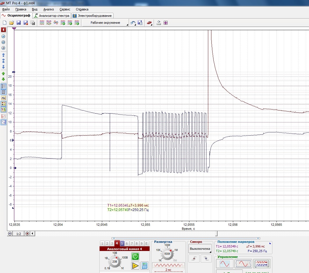

Вчера продолжил пляски. Вот скрин работы форсунок:
Канал 4 (коричневый) - провод управления форсунки 4
Канал 5 (синий) общий провод форсунок 4,5,6

При ближайшем рассмотрении вот так выглядит сигнал форсунки здорового человека

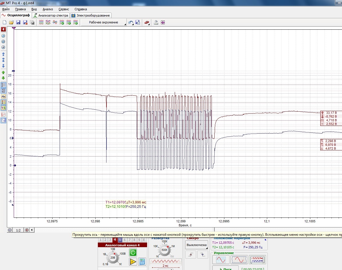

А вот больная форсунка. Видно, что разности уровней в начале впрыска, скорее всего, не хватает для поднятия иглы. А вот непонятный пик как раз и открывает её , практически, на такте выпуска, что сопровождается пламенем из выпуска
