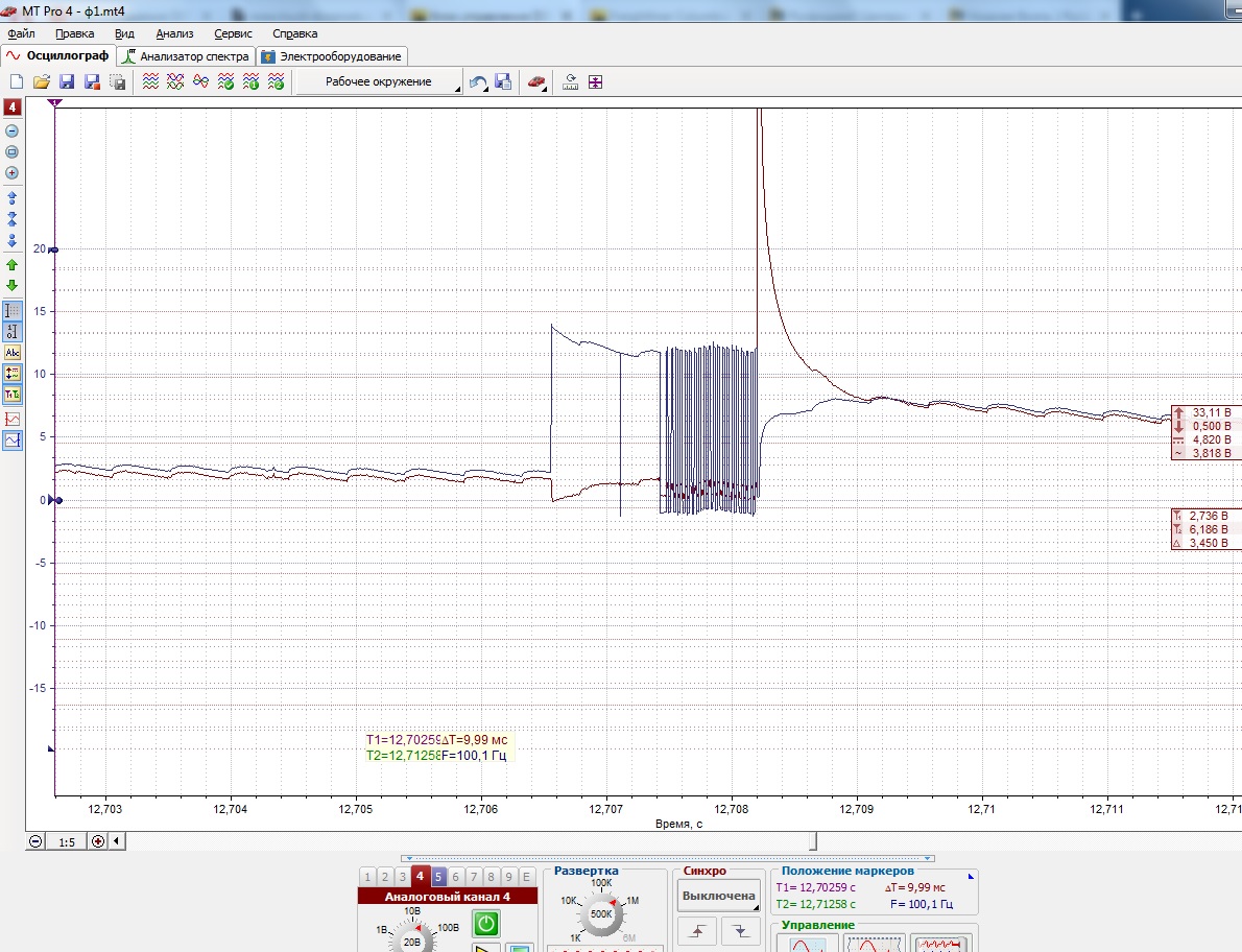

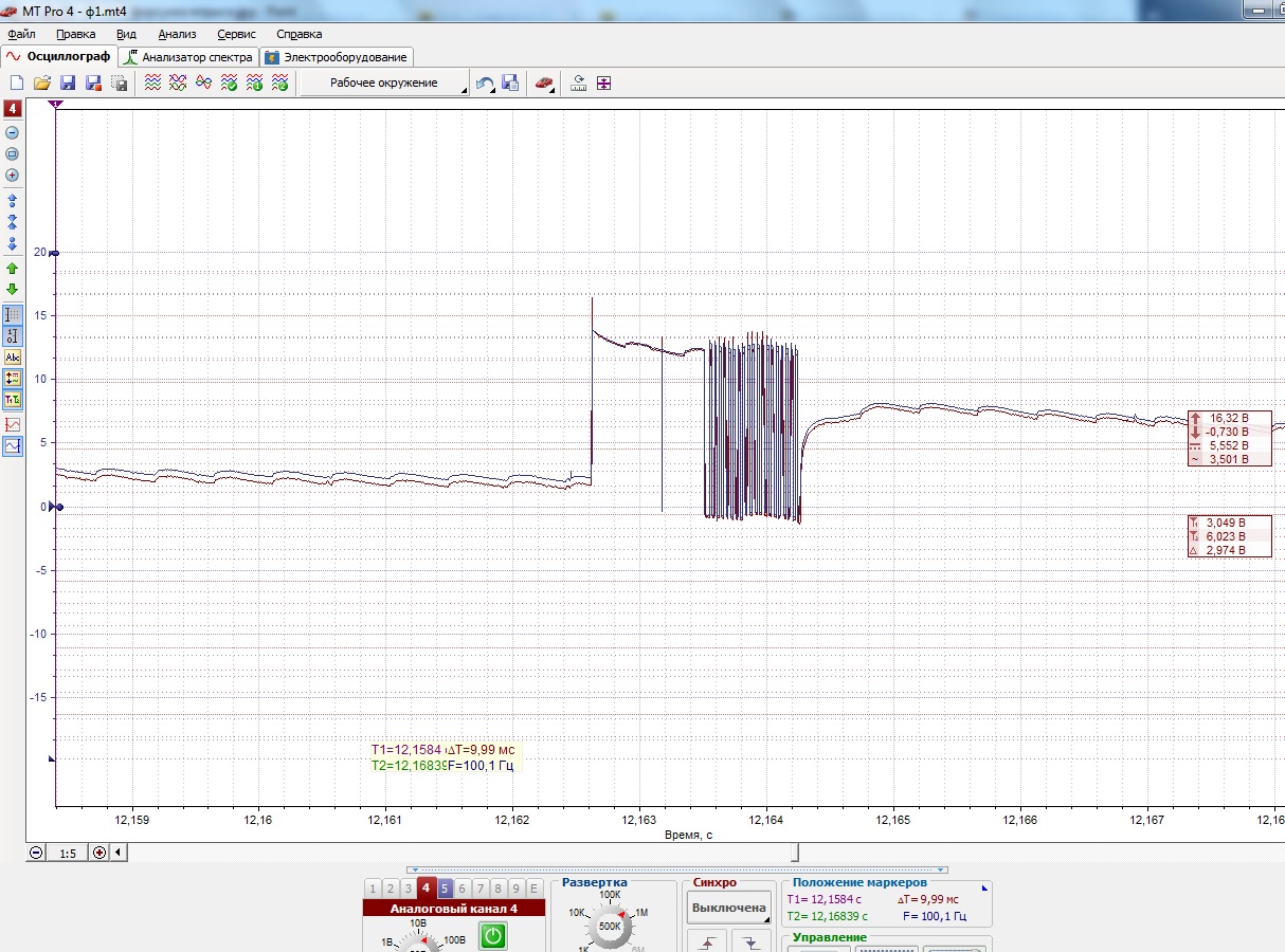

Разобрал ЭБУ, вызвонил драйвер - с ним все в порядке.
Дальше начал разбираться с принципом управления форсункой.
Оказывается, так и должно быть. Я не совместил шкалы каналов и посему очередной раз лоханулся. Оказывается, на общем проводе форсов напряжение не постоянное, как в бензиновых моторах, а имеет вот такой вид, как на рисунке в пятом канале.
В случае холостого цикла напряжение общего вывода совпадает с напряжением управления - форсунка не открывается

в такте впрыска видим разность потенциалов, а выброс в конце свидетельствует о нормальной индуктивности обмотки форсунки.
В общем, мозги я разобрал зря. Опять тупик...

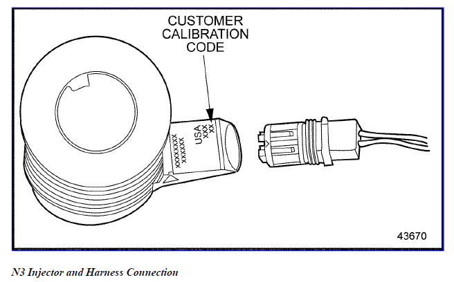

Кстати, форсунки 3-го типа стоят ?
И модуль DDEC-IV или DDEC-V ?
Слава, а с этим как ?

Получается на всех форсунках всплеск самоиндукции имеется?
А то я понял, что только на четвëртой.
Не часто приходилось к дизельным форсункам осцилл подключать. Но несколько раз цеплялся. Ни разу не видел всплеска. Может это особенность данного авто?
Юра, прости, забыл, модуль DDEC -V, а вот какого типа форсунки, не разбирался, сегодня гляну.

Дата 10.04.2021 - 13:26
Если DDEC-V, то должны быть форсунки №3. В общем-то приписывать надо не только на DDEC-V, но и на DDEC-III/IV. Но если меняли местами, а проблема оставалась в 4-м цилиндре, думаю дело не в этом.
