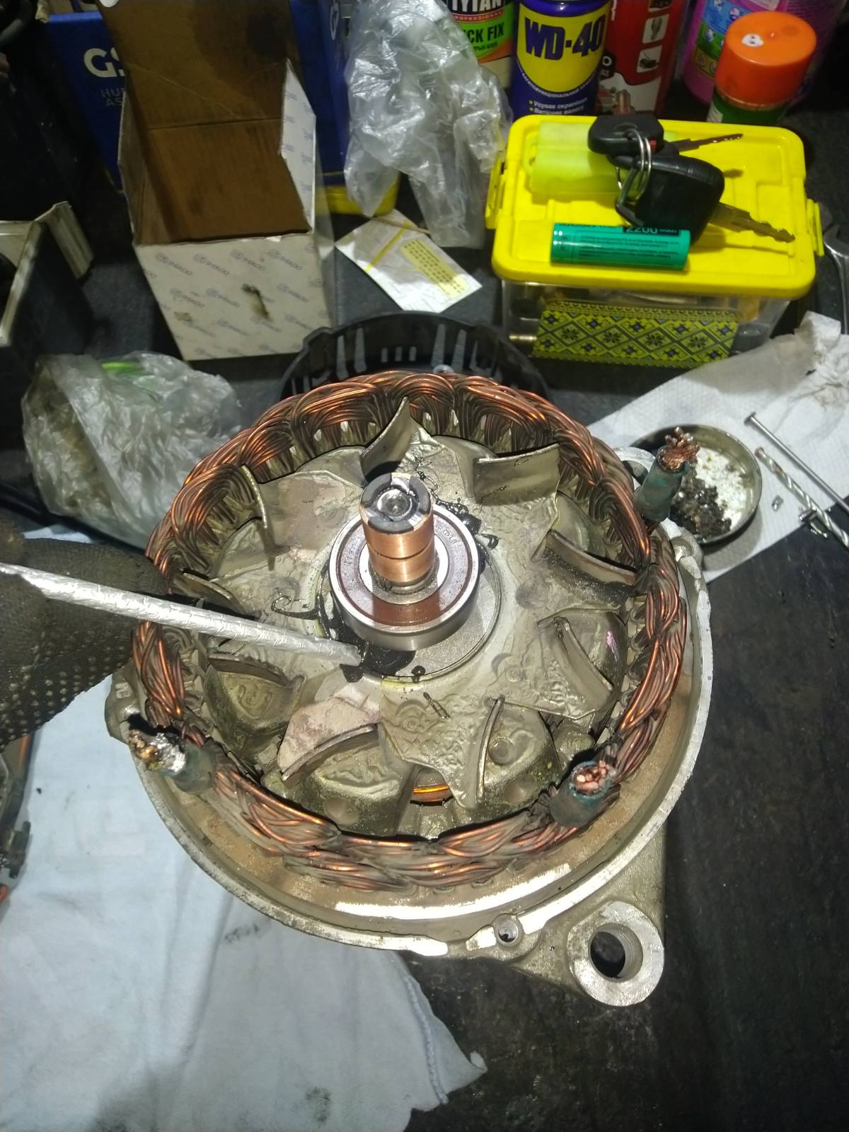

Решил немного добавить в тему картинок, так как на днях мне тоже попал в руки такой генератор с функцией стартера. Автомобиль PEUGEOT 3008, 2013 год. Приехал без зарядки, снял генератор, вскрыл тыльную пластмассовую крышку, снял щеточный узел - стандартная история нужно поменять угли щеток и коллектор ротора. Осмотрел контактную сварку и решил, что так не смогу повторить. Отправили в специализированную мастерскую, после возврата из ремонта генератор не заработал, и более того, появилась ошибка по датчику оборотов генератора. Я вспомнил о теме на форуме и еще раз её перечитал. Короче говоря, добрые люди выкинули магнитное кольцо, видимо по незнанию, и не постеснялись денег немало за ремонт взять. В итоге, купили другой генератор б.у. и машина уехала. А кольцо ищем, так как генератор мне оставили для опытов. Как оно выглядит хотя-бы?

LVChebakov
Дата 11.02.2023 - 00:32
Украина г. Лисичанск
Сообщений: 285
Пользователь №: 24188
На форуме с: 3.09.2012
Тут должно быть кольцо, но его свистнули.

Сегодня кольцо нам возвратили. Как оказалось оно является частью подшипника.
Обозначение на внутренней стороне пластикового кольца - skf france-8k-1819 bmb-6202/vj008 b
на самом подшипнике - bb1 0638 b

Наличие магнитов, не влияет на величину тока разной полярности. Это влияет на магнитное поле, Складывается с магнитным полем постоянных магнитов или вычитается ( закорачивается через магниты) Магниты видны даже на фотографии , они между "клювами" якоря.
Что касается кольца, то слегка намагниченной отверткой можно найти вырезы в стальном диске (закрыт пластмассой) и установить их точно напротив "клювов" якоря. Консультировался у токаря, можно-ли сделать посадочную проточку на подшипнике для кольца. Сказал да, ничего особо сложного...

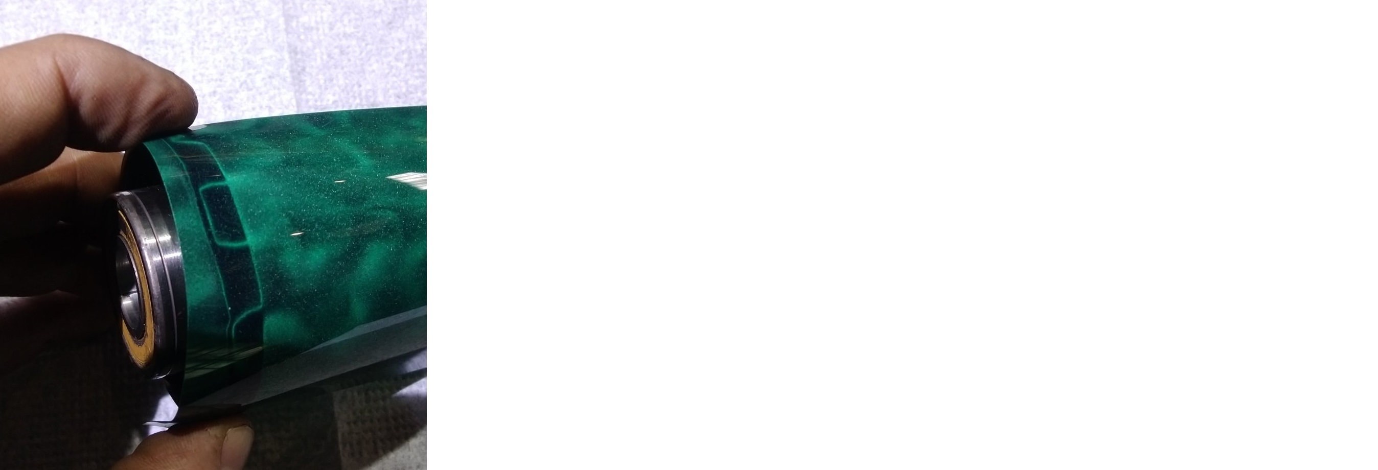

Сегодня осматривал магнитное кольцо. На 172 мм внешней стороны кольца расположены восемь трапециевидных 10 мм магнитных области, по количеству клювов ротора. Фото прилагаю. Выскажу сомнение, что магниты в кольце взаимодействуют с магнитным полем ротора. Скорее похоже на простой датчик оборотов, как в ABS.

Другой вид.
Естественно, с магнитным полем ротора, они скорей всего не взаимодействуют. Это не совсем датчик оборотов. это датчик положения! Важно именно положение "клювов" ротора, для подачи тока на обмотки, при работе в качестве стартера...
Что это за плёнку вы используете, для визуализации?

Магнитная плёнка визуализатор, в моем случае размер 75 на 75 мм. Продаётся в интернете в магазинах для развития детей или у продавцов неодимовых магнитов. Я её как-то ещё до войны видел у работников горгаза, они проверяли счётчики на остаточную намагниченность. Прикольная вещь, увидеть невидимое - магия.
