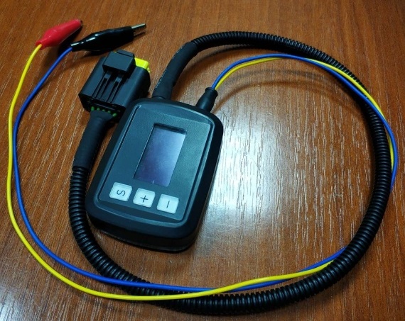

AUTONIKA знаю,пользуюсь его приборами.Приставки для проверки старт-стоп генератора уже давно есть и на Авито и в других местах.Ценник правда был раньше 40 000р,сейчас не знаю.Мне легче от ремонта таких генераторов отказыватся,чем брать специальные дорогущие подшипники и приставку,вложить деньги,а окупаемость сомнительная.

А по подшипникам есть каталожные номера? Не поделитесь информацией для общественности. Да и название приставки интересно, не как рекламу, а картинку хотя-бы
Дата 3.03.2023 - 14:19
Информации в инете много.К примеру: http://x-trail-club.ru/forums/topic/39261-...comment-1115951
Расписано всё подробно.А это приставка для их проверки:

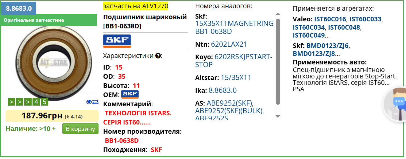

Недавно заметил, что появились в продаже подшипники для этих генераторов.
Обратил внимание, что подшипник продается без кольца с намагниченными областями, есть лишь прорезь для его установки. Смущает примечание о наличии магнитной метки в самом подшипнике. Есть над чем подумать, это я о методике правильной установки магнитного кольца.

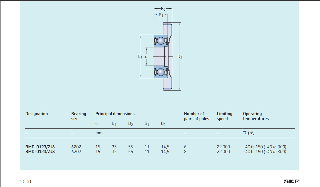

На форуме с: 3.09.2012
Кстати, интересная подробность - магнитные кольца в оригинальных подшипниках могут иметь разное количество полюсов. Об этом сообщает каталог производителя.
