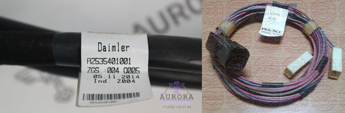

Слава, на жгутах проводов, как правило, есть шильды белого или жёлтого цвета. На них указывается производитель, штрих-код и т.д.
Я первый раз удивился, когда на свежей Opel Astra-H увидел "made in Ukraine" laugh.gif

Да есть, наверное... Но я ж не в следственном комитете работаю. Кто виноват - мне по барабану, главное было выяснить почему это произошло, и как не допустить повтора.
А, что касается жгутов, то в западной Украине куча заводиков и фабрик по их производству. Рабочей силы много, она недорогая, и особой квалификации для плетения жгутов не требуется.

Да,особой квалификации для плетения НЕ КАЧЕСТВЕННЫХ жгутов,не требуется.Мощность потребителей увеличилась,а сечение проводов и качество заделки клемм-уменьшилось.
