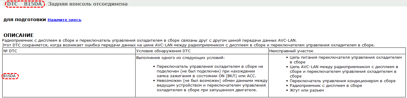

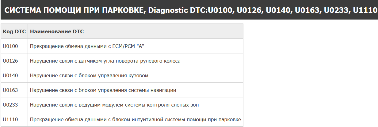

Доброго всем, авто Toyota Camri 2015г ASV50L-RETNKX вин XW7BF4FK80S128828 поделитесь пожалуйста, если есть возможность схемой штатной мультимедиа (расположением жгутов и компонентов), не работает AUX, блютуз и не читает флешки, питание в разъеме usb присутствует (телефон заряжает), сподручней конечно со схемой бороться данной неисправностью. Буду благодарен за "пендыли" в поиске решения, в магнитоле выводятся ошибки U0140 U1110 B156C B15DA, расшифровки пока не нашел.
U1110 - из Camry V70
B156C - ни в V50, ни в V70 нет (видать осталась от Corolla)
