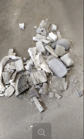

У авто развалился уже второй установленный по гарантии катализатор..
Кто нибудь сталкивался с такой проблемой??? И кто решал такую проблему???

Прошил бы, и пламягаситель отправил бы вваривать. А так если ещё есть гарантия пусть третий ставят. Про бег какой у авто? Сколько пробежал с момента замены второго катализатора?
Дата 3.05.2021 - 11:08
Я сам не шью... Сварить могу что угодно на авто, Во первых грядет страшный закон на ТО в России.. И как посмотрят на это гарантийщики, мотору еще 3 года гарантия, как бы не сняли его с нее... Есть китайский катализатор не дорогой, но опять варить его надо будет.. Либо к официалам и опять ставить новый, что бы гарантию сохранить..
Друг собрался ко мне в гости приехать с Питера, доехал до Новгорода и машина перестала тянуть 100 км и все. Заехал к диллеру в Новгороде, катализатор в труху передний, задний не пострадал, с мотором тоже не понятки пока, но авто поехало и даже ошибку не выдает, что ката нет. Едет короче без ката..
Самый дешевый у меня 67000р, но бумаг по гарантии естественно нет и не будет и ему их вряд ли оплатят..
Как бы так все починить и с гарантии мотора не соскочить??? Вот в чем собственно вопрос..

А это не гарантийный случай?
И что значит "развалился"? Следы перегрева на сотах есть? Коробление, спекание?
Как эксплуатируют авто?

Возможно и гарантийный?? Но уже второй раз, и как на это посмотрят гарантийщики ХЗ???
Ездит авто очень мало, заправка только ГАЗПРОМ, пробегу всего 30000 км.
Спекся или нет, сказать не могу еще не видел, но сказал чтобы все собрали и держали у себя до выяснения, скоро приедет посмотрю... Первый заводом установленный тоже также развалился и забил выхлоп около второго ката.
Вот я и думаю, не сам мотор ли в этом виноват??? Фазы, впрыск, может и само топливо под вопросом..
Газпром вроде бы и хвалят, но у нас только одна такая заправка на моем пути в Пензу, и заправлялся я всего один раз на ней, мне не понравилась динамика моего авто, не едет, и нету такой прыти на обгоне, как на Лукойле..
