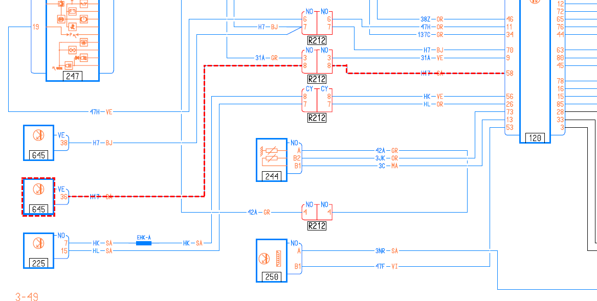

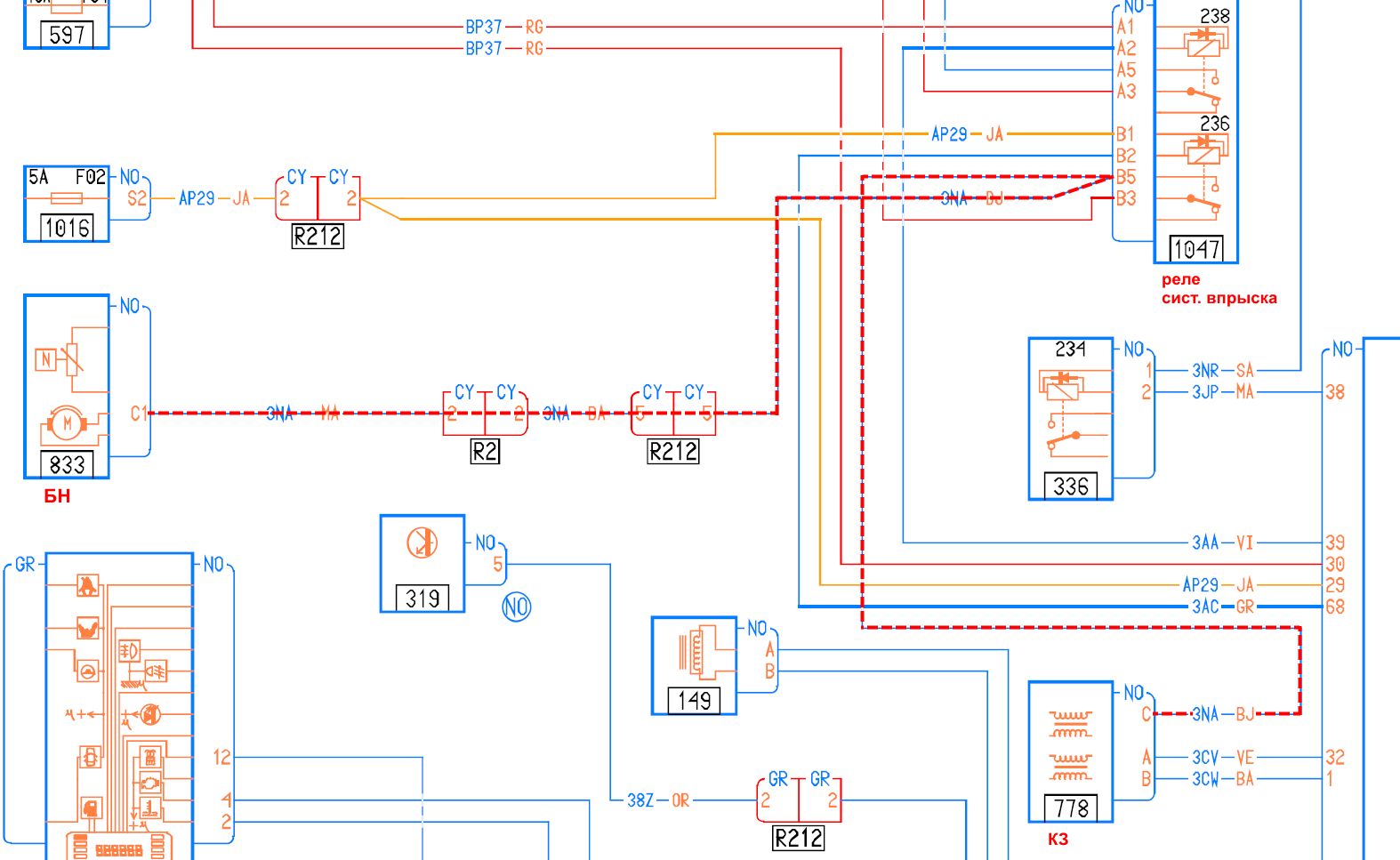

Вернее + есть на КЗ, но только тогда когда работает БН, БН отключается и + на КЗ пропадает..
На диагностику не выходит, массы ЭБУ присутствуют, а с +сами засада, не могу найти путную распиновку блока..
Скиньте, если не трудно.. Может и схема управления ДВС есть у кого, плизз.. rolleyes.gif

Дата 3.05.2021 - 18:00
Так оно и есть. У них одно питание от реле впрыска (красный пунктир)
Дата 3.05.2021 - 19:00
Катушка как бы 4 пина,но провода 3...
Так выходит дело, если одно и тоже питание КЗ и БН, то пока ЭБУ не увидит ДПКВ питание не подаст на это реле???
Дата 3.05.2021 - 20:58
а с него на БН, на КЗ, на форсунки и т.д.

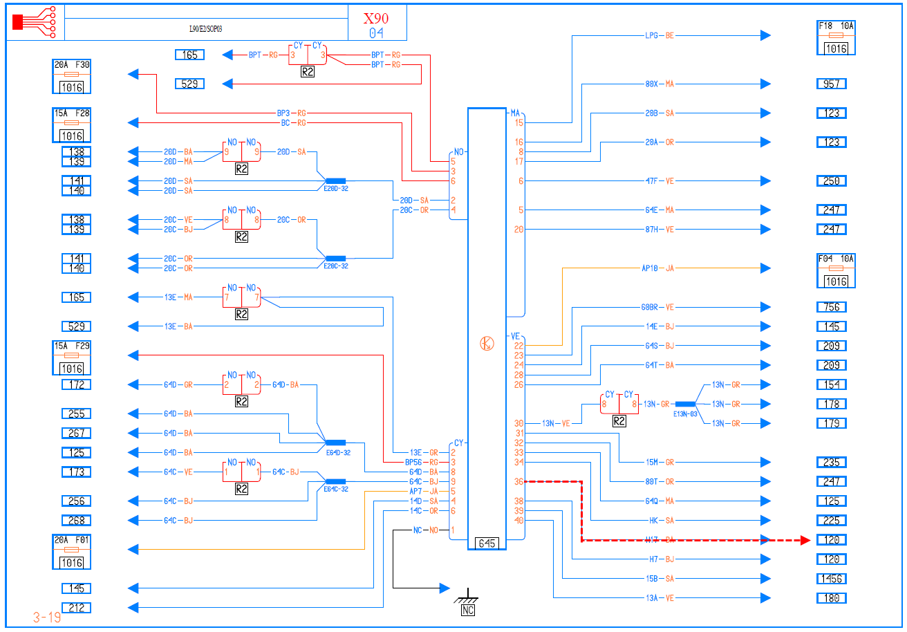

Дата 12.05.2021 - 14:19
Василич, а можно попросить еще распиновку БОДика..
58 провод ЭБУ к бодику не звонится..
Дата 12.05.2021 - 15:44
Дата 13.05.2021 - 09:58
Василич спасибо за схемы.. Все срослось, кроме того,что нет сигнала от ДПКВ и постоянно выскакивает ошибка DF022 1DEF обрыв цепи или КЗ цепи бортового компа..
Что это за комп ХЗ, все уже перечитал..

Я уже херову тучу таких сайтов перелопатил, у всех все по разному и DF022 на запуск судя не влияет (ну по крайней мере так пишут) А у меня нет других ошибок и отключил я генератор,кондей, форсунку и ДТОЖ с вентилятором, нет ошибок и нет управления БН с компа, а так же и другими исполнительными мех-ми...Значит у меня уже 2 неисправных ЭБУ.. И мозг колом, уже не знаю что звонить и куда лезть..
Нет сигнала с ДПКВ и все, осталось с толкача попробовать завести, может стартер косячит..
В графе запуска, разрешено, лампа иммо погашена..
