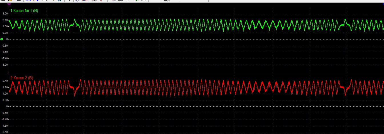

Дата 19.05.2021 - 11:04
Цитата (submehanic @ 19.05.2021 - 00:13)
Выложи осцилку, посмотрим.

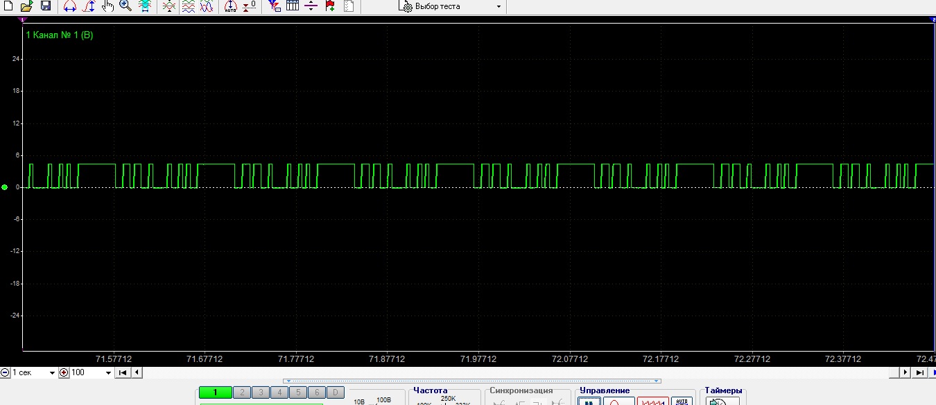

Дата 19.05.2021 - 11:05
вторая попытка

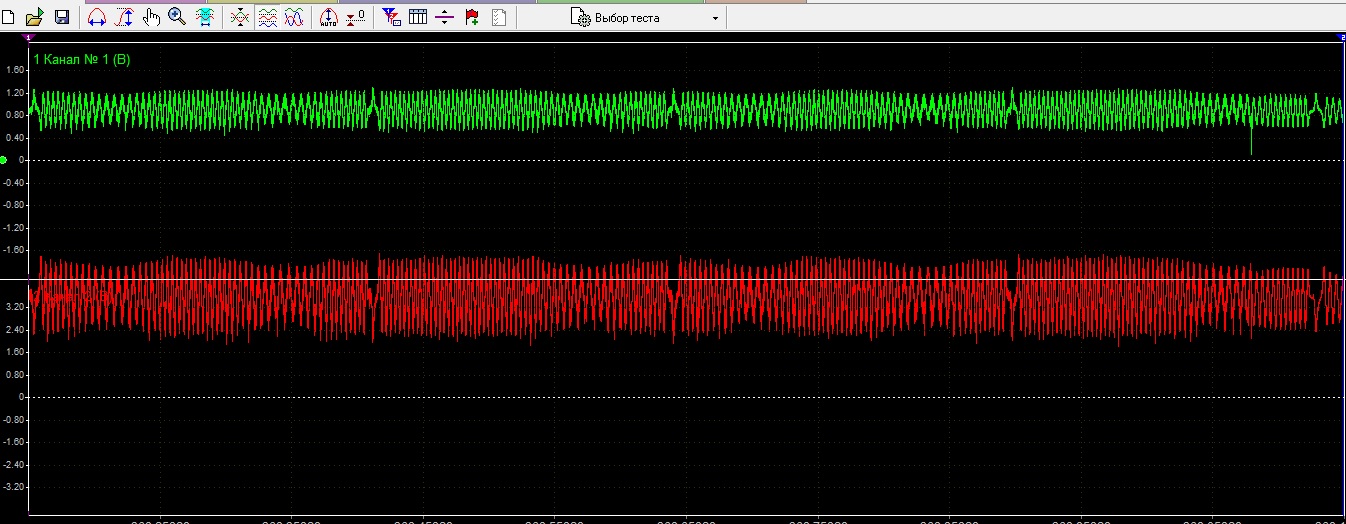

Дата 19.05.2021 - 11:06
А иногда от просто включеного зажигания на один из каналов прилетает 9 вольт???
С чем это связано не понятно

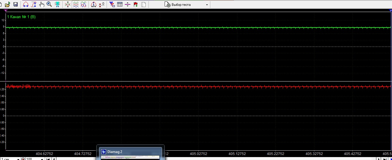

Дата 19.05.2021 - 11:42
на новом датчике кв
Дата 19.05.2021 - 14:05
58 нога эбу.. данные от иммо.
