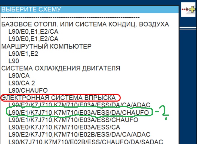

Дата 24.05.2021 - 12:16
Цитата (submehanic @ 19.05.2021 - 00:13)
Так в самом начале я же выложил распиновку ЭБУ.
Василич, а можно распиновку Логан 1.6 8 клапанов с кондеем и 2мя вентиляторами от ФАЗЫ 2...
Прислали 3 проводки и ни одна не совпадает, нашел проводку почти совпадающую, но немного повозится придется, разъем R212 не такой формы и колличество отличается на 2 провода..
34 пина на ЭБУ нет. На старом эбу 34 идет с панель приборов (неисправность системы токсичности))

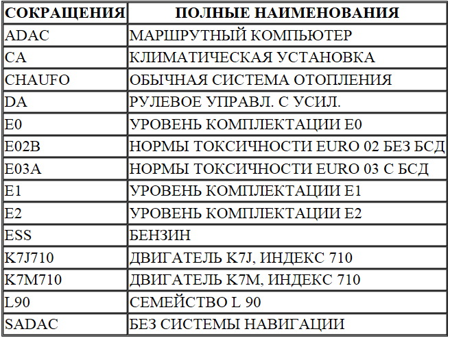

Дата 24.05.2021 - 14:15
Цитата (submehanic @ 24.05.2021 - 13:36)
Как понять ?
Ни фига не понял.
Правильнее так: - для какой комплектации ?
Дата 24.05.2021 - 14:16
Расшифровка комплектаций
Дата 24.05.2021 - 15:47
Да хрен их поймешь,что они наворотили тут в этой таблице????
Дата 24.05.2021 - 16:05
Как я понял выходит эта комплектация
Дата 24.05.2021 - 16:51
Значит схема эта:

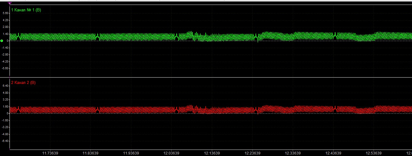

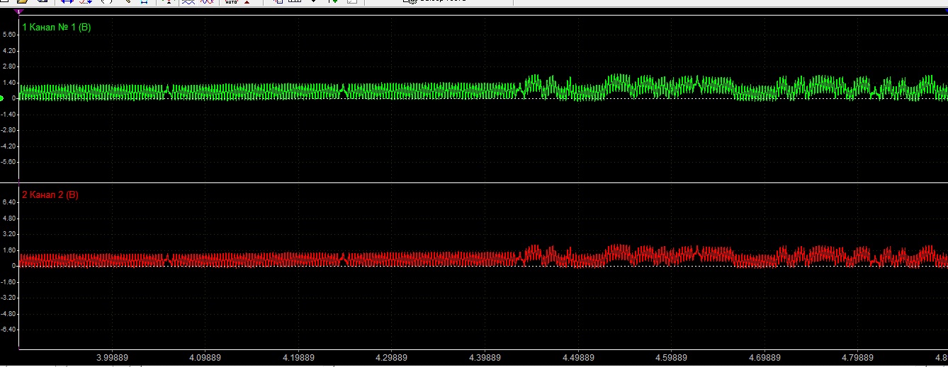

Дата 25.05.2021 - 14:35
сигнал с БУ ДПКВ с рабочего авто...
Дата 25.05.2021 - 14:47
бывает и такой сигнал
Дата 25.05.2021 - 14:50
не отключая стартера переходит в такой
Дата 25.05.2021 - 14:55
Самое начало прокрутки было так
