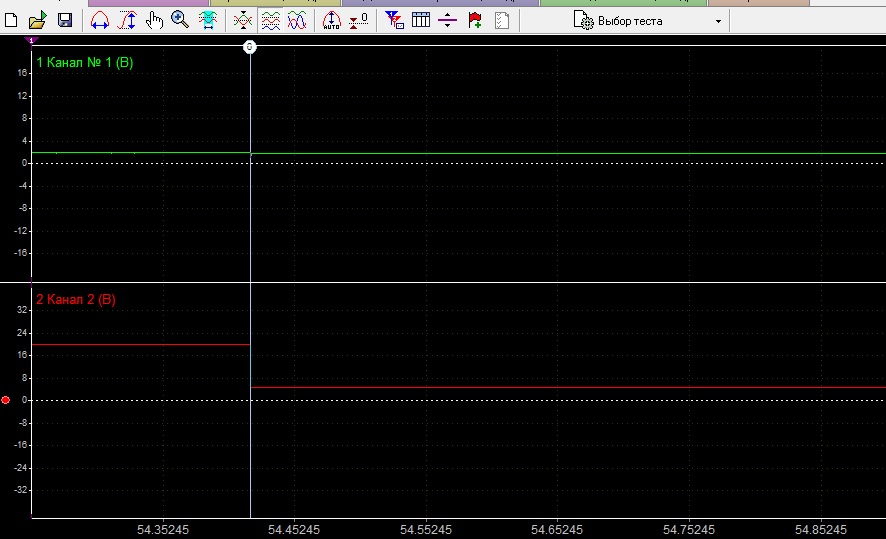

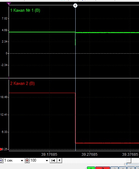

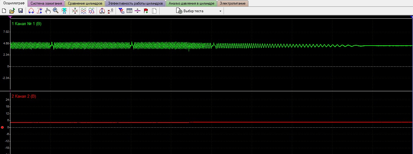

Если отключить массу от щупа Диамага то сигнал совсем не такой
А вот такой получается.

В какой момент пропадает напряжение ?

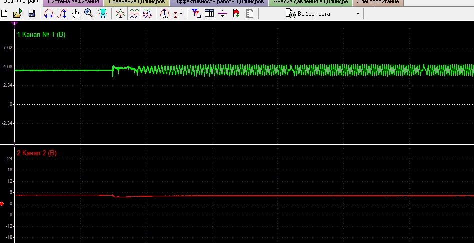

Цитата (evgen58 @ 26.05.2021 - 16:16)
Ни как получается пику ДД сделать острой, что бы посчитать на зуб маховика.
ДД до скольки атм?

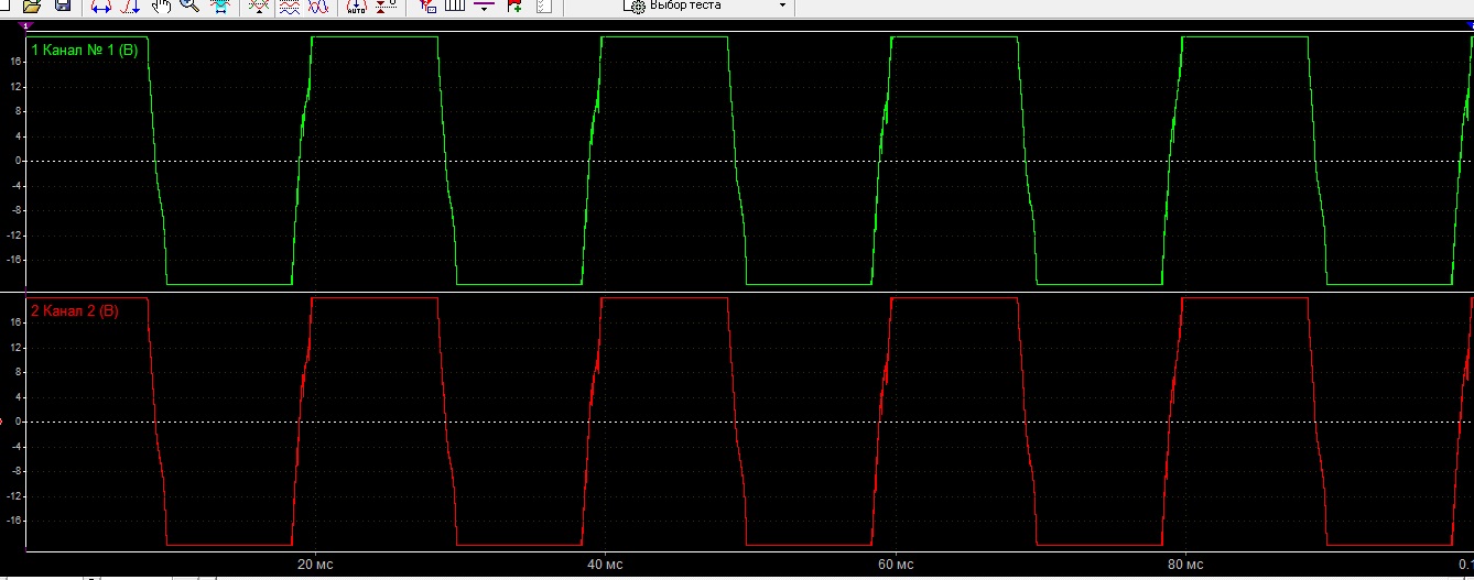

Зачем???
Похоже на наводку 50 гц. Только при большом усилении, сигнал почти прямоугольным получился.

Это я сам клемму минусовую скинул..
От куда там 30 вольт, я ХЗ kto.gif , но наблюдал за этой картинкой пару раз, потом откинул генератор полностью, до этого откинут от генератора был только контроль..
Сейчас стабильно 12 вольт и при прокрутке не пропадает, немного просадка до 11,3 во время старта стартера и потом опять 12.

ДД до скольки атм?
Зачем???
Не знаю на какое давление он расчитан, думаю что около 8-10,,, у Василича надо узнать,он может помнит где он его заказывал и какой???
Затем, что не могу понять, от куда взялись 30 вольт на одном из питаний, вот и ставил эксперименты..
Был как то один случай с ниссаном, авто не запускалось, осцилографом выяснил, что растянута цепь ГРМ, заменил, стал запускать а праздник не состоялся, и почти неделю с бубном ходил вокруг, да около.. Потом начал отключать все подряд разъемы и пробовать запуск, дошла очередь до разъема генератора, отключил и ДВС ожил. Подключил все датчики, мотор работает, подключаю генератор, глохнет... Так и отдал авто, не поняв сути проблемы, так как клиент начал доказывать, что я в этом виноват..

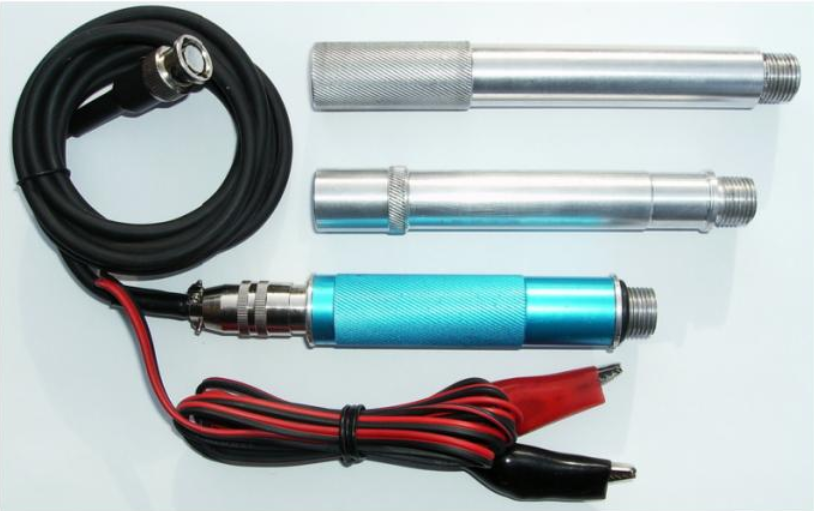

Это один из первых, как и у меня - Тульский MPX на 7 бар, 6 мВ/kPa.
Дата 27.05.2021 - 12:42
При давлении в цилиндре больше 7, таким датчиком пик и не увидишь.
Да оно и не надо.

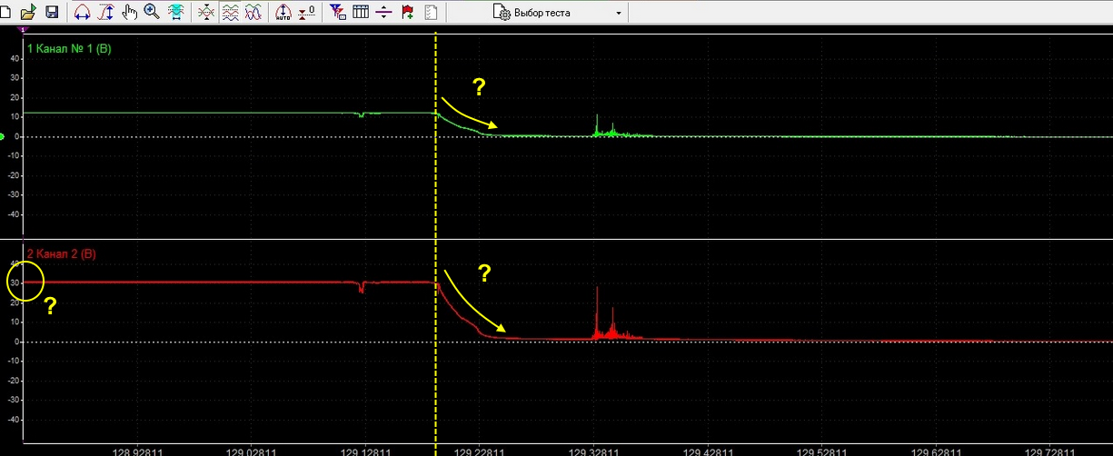

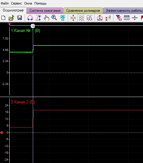

Вот еще одна непонятка, от импульса управления 1 форсункой, без прокрутки
Вот от куда может браться это питание???
Да оно и не надо.
Лиж бы датчик от этого не пострадал, ( видимо поэтому и лежит не восстребован)
Дата 27.05.2021 - 13:41
Да нормально можно с ним работать, ничего ему не будет, проверено ни один раз. Мы с Женей karel'ом с ними экспериментировали при компрессии и 16, и 18. А по факту мой начинал обрезать вершину при 9 кг/см кв.
Да неоткуда там постоянке 20 В взяться.
Что то не так с осциллом. Может подключение, может настройки, а может и pop.gif
Тестером посмотри.

Включил зажигание...
Покрутил ДВС стартером.
Питание в норме.
Дата 27.05.2021 - 14:53
Отпустил стартер, ДВС остановился, зажигание включено, остановил запись Диамага.
Дата 27.05.2021 - 14:57
Не отключая зажигания, включаю запись на Диамаге и вот такая хрень...
От куда??? Ни щупы,ни провода я не трогаю...
Дата 27.05.2021 - 15:04
выключил зажигание, включил запись,включил зажигание и опять все в норме
