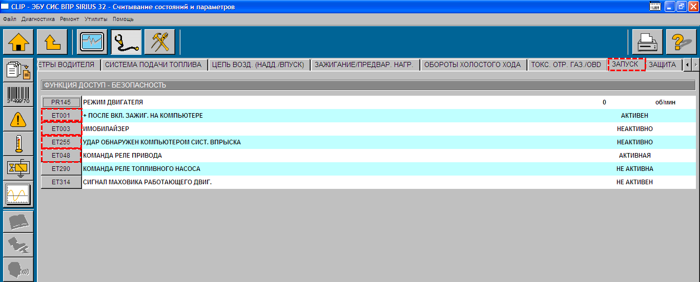

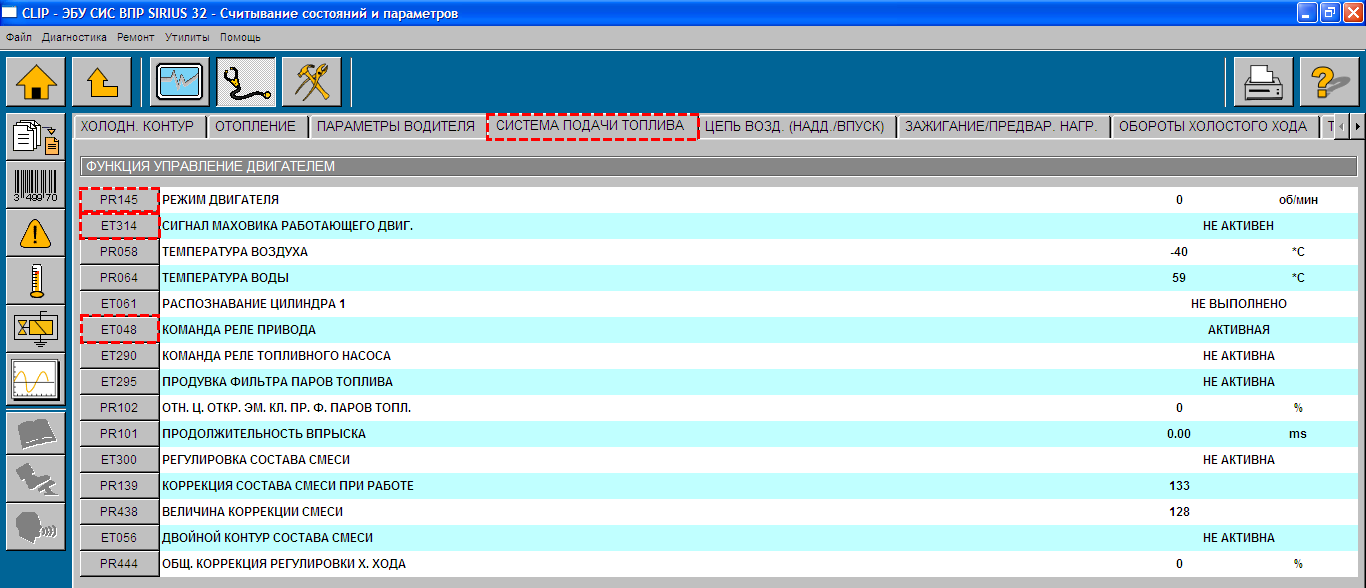

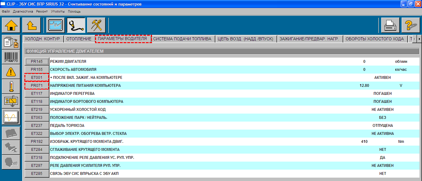

Я на сандеро смотрел сегодня Лаунчем, обороты двигателя видит отлично и при прокрутке и при работе "работа двигателя" называется..
Но и в КЛИПе так же называется но все равно не видит..

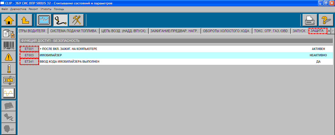

В Clip'е называется "Режим двигателя" или у тебя не так ?
Дата 28.05.2021 - 13:21
Проверь ещё раз все статусы перед запуском (выделил красным). Всё совпадает ?

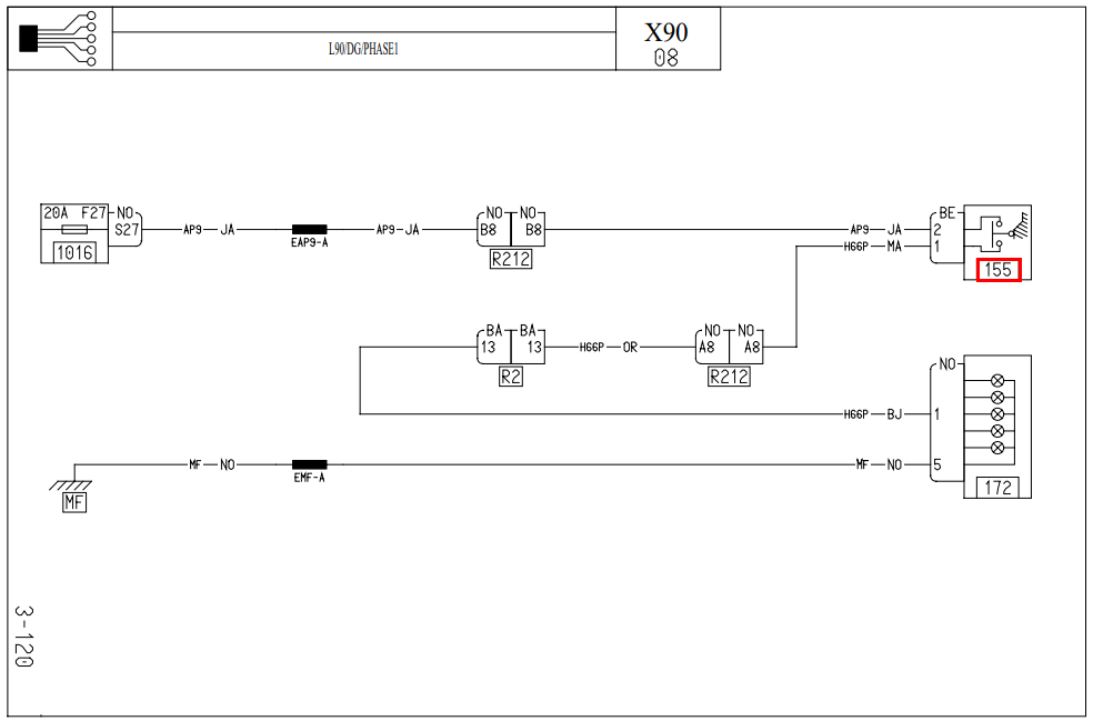

Уникальная сука помойка... Опять проблема с лампой заднего хода..

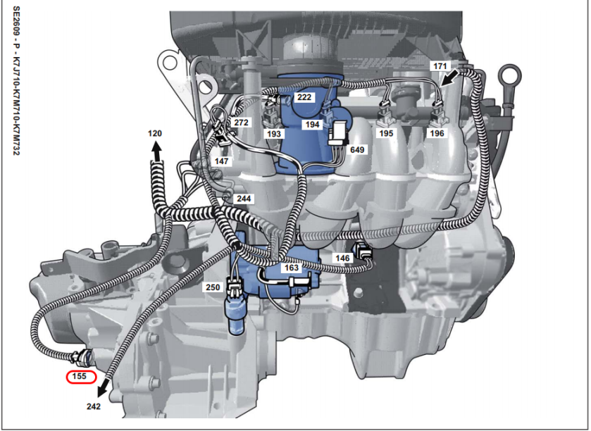

Меня уже телепает от инженерной мысли, суки, от лампы ЗХ розовый провод, у средней стойки разъем и розовый становится белым и уже белый в моторный отсек не приходит, на БОДике тоже нет.. Рычаг КПП без клавиши.. Концевик клиент сам поменял, результата нет. На разъеме концевика есть +, с перемычкой тоже нет включения ЗХ..
Уехал прошлый раз от меня все работало, куда что делось не понятно???
И на схеме 155 ВЫКЛ. СВЕТА ЗАДН. ХОДА тоже нет.. Василич скинь если не трудно, жгуты пороть уже не в кайф..
