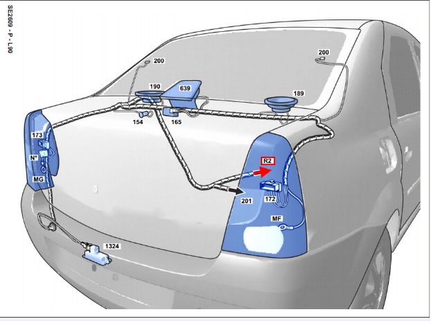

Цитата (submehanic @ 3.08.2021 - 23:02)
Вот тут и была собака зарыта.. Какой то специалист устанавливал камеру заднего вида и подключил ее к левому фонарю (к противотуманке) Ну а клиент убеждает меня, что после подключения все работало, только ЗХ оказался в правом фонаре, да и лампа перегоревшая была..
Василич спасибо за схему..
