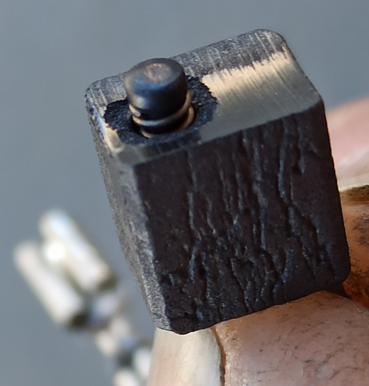

Недавно сдохла шлифмашинка. А привык к ней...
Померла мгновенно и тихо. Просто в один прекрасный момент остановилась и всё.
Вскрыл. Беглым взглядом, щётки ещё есть. Смог проверить только провод. Целый.
Вчера дошли до неё руки. Обратил внимание на то, что одна щётка не касается коллектора. Прижимаешь, появляется контакт. Отпускаешь, отодвигается обратно, преодолевая усилие прижимной пружины.
Что то припоминаю, что когда-то слышал про подобное. Но увидеть пришлось впервые. Что характерно, высота больше 8 мм. Ей ещё можно было работать и работать.
Хотя потрудилась она не меньше лет 15-ти.

Электрощётка с "выстрелом" .
