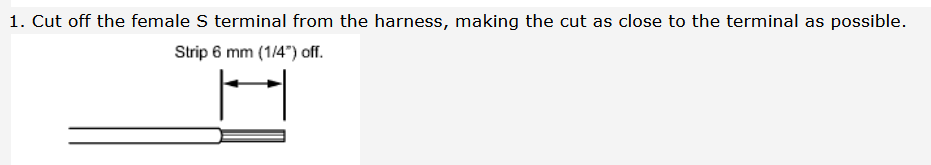

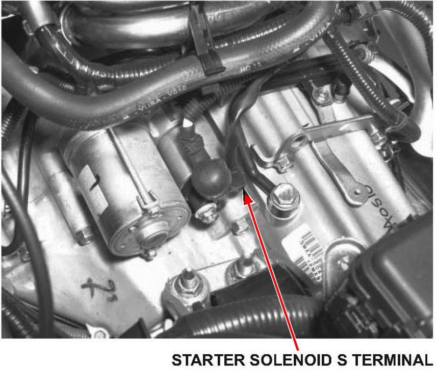

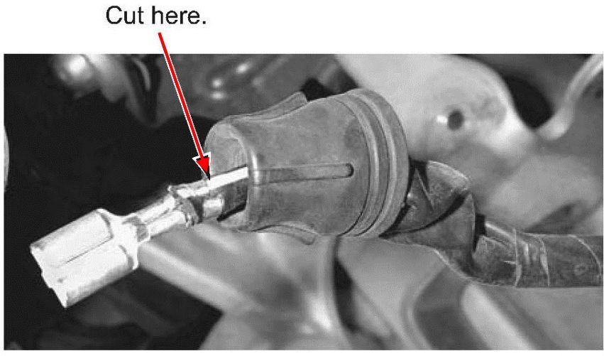

У Honda на эти модели есть TSB по схожим симптомам. Раз TSB выпустили, значит это врожденное.
Я бы проверил:

Проверял. И когда стартер перебирал, причём дважды, и на днях ещё раз - слегка приплющил клемму, что на фото, показалось слабо.
Кстати, сегодня при неудачном запуске уже и приборка не затухала...
Дата 12.05.2021 - 13:53
В TSB написано не "приплющить", а в указанном месте обрезать (Cut), заменить клемму и обжать.
