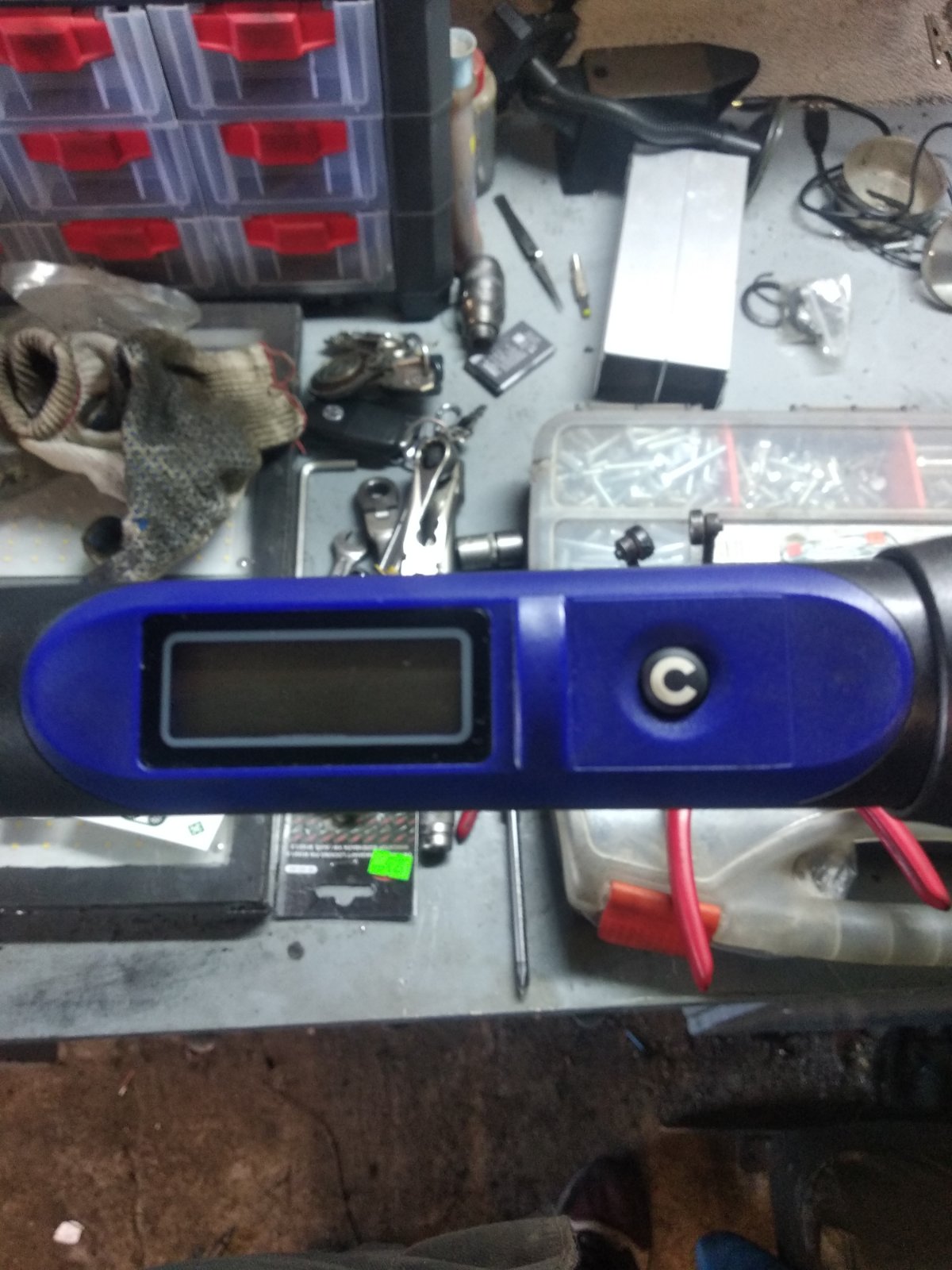

всем привет ..привезли из сша мне в подарок ключик..подскажите может есть у кого такой..можно ли в нем изменить единицы измерения

вот фирма
gora6666
Дата 15.05.2021 - 20:40
гродно
Сообщений: 629
Пользователь №: 19297
На форуме с: 7.01.2011
(20%) X----
и вот

Неа..кнопка сбрасывает значение..если долго удерживать пишит калибровка.. может сколько то раз нажать надо итд

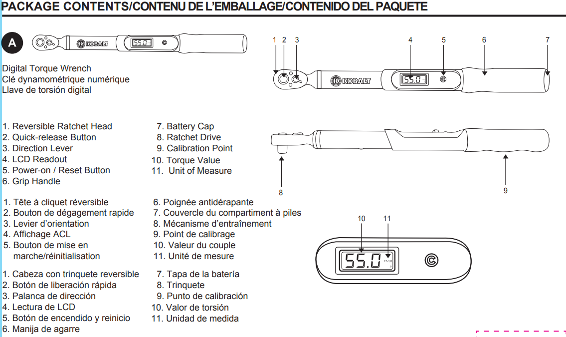

Не трать время. У тебя модель 87343, единица измерения одна ft-lb.

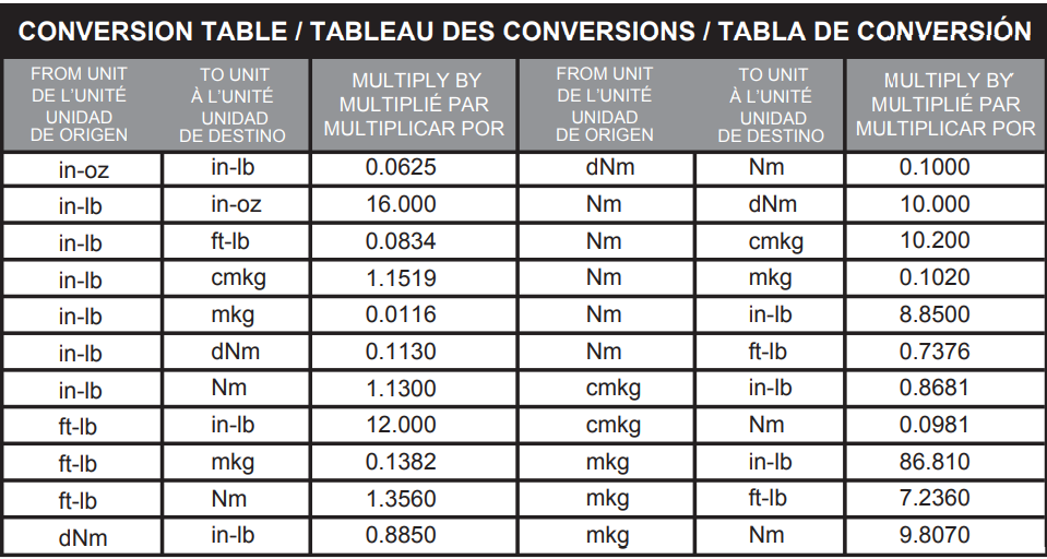

Дата 16.05.2021 - 20:47
Инструкция к нему предлагает такую таблицу перевода

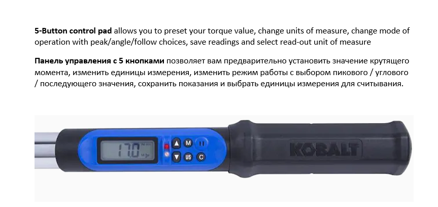

А тот который с переключением единиц - модель 74743, с 5-ю кнопками
