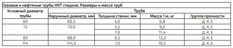

Я прикинул что оптимально 73-я труба НКТ с толщиной стенки 5,5мм, т.е. внутренний 62мм. Это довольно распространенная труба. Под этот диаметр подходят также не дефицитные 206 и 305 подшипники.

Просто приложить.
Все будет зависеть от трубы,по размерам должны встать. Но лучше обратиться к токарям,скорее всего ни чего не получится.
Дата 22.05.2021 - 21:47
7 миллиметровую(толщина стенки) упустил из виду,если найти ее.
