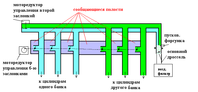

Интересует алгоритм работы(назначение) заслонок во впускном коллекторе, что сверху, пластиковая. Один привод на заслонки (6шт), другой привод - одна заслонка. |

На малых обототах заслонки прикрыты, обеспечивая бОльшую скорость потока, а при больших открываются полностью, обеспечивая максимальное наполнение. Вот в общем всё, что я знаю про эти системы. |

Т.е. учитывая стОимость девайса (45тр) можно смело выгребать сломанные заслонки и установить пустышку на место и ездить? Запас мощности обеспечит "незаметность" изменений для клиента. Не на гонках же он участвует. |
| Edinolichnik |
Дата 17.05.2006 - 09:18
Если система управления двигателя с обратной связью, то по-моему проблем возникнуть не должно, подстроится. А вот если, допустим, двигатель дизельный с жёстко заложенной характеристикой подачи, то могу предположить некоторые нюансы. А что там ещё за одиночная заслонка? Не дроссельная, а какая ещё? И что вообще за двигатель - бензин, дизель? Я на вскидку незнаю, а в поиски лезть лениво. Зы. Что с этими заслонками вообще случилось??? |

Пошарил по интернету, нашёл вот что:
Судя по последней фразе, мне кажется, больших проблем при неисправности этих заслонок (или их отсутствии, что равнозначно зависанию их в открытом положении) не возникает. Но ошибку, скорее всего, будет показывать постоянно. |

Интересно, в таком случае как ЭБУ замечает это обстоятельство? Разряжение одно и то же, расход воздуха - тоже, что сообщаются они, что - нет. |

Девайс (вп. коллектор ) успешно прооперирован, кишки выкинуты. тело зашито. Пуск, сброс накопленных ошибок, проверка на месте (на ХХ и разгон) не включили СЕ. На ходу не удалось проверить, т.к. обнаружил, что термостат заклинен в интересном положении: клапана большого круга и малого стоят в закрытом положении(не учитывая незначительный зазор), ртом почти не продувается. Температура доходит аж до 105град, вент-ы не включаются, тосол пытается закипеть. Видимо, система разгерметизирована и давление не повышается. Кроме того (наверное как последствие неисправного термостата), пластиковый патрубок, находящийся рядом с термостатом дал трещину и пропускает тосол. Ждем запчастей. |
