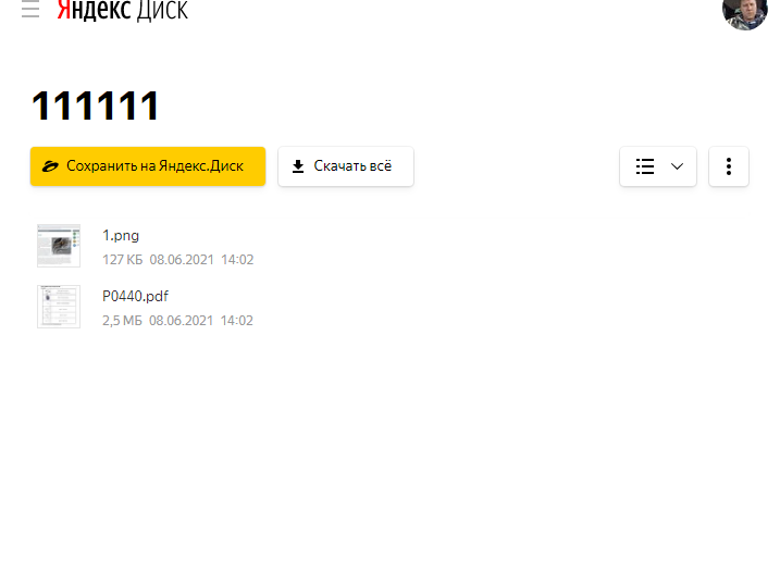

Дата 8.06.2021 - 14:01

Цитата (Геннадий22 @ 8.06.2021 - 15:01)
вроде твое https://yadi.sk/d/b07daOWH1p1Fjw
Зайти не получилось ((
Дата 14.06.2021 - 13:27
как? ну либо могу отправить, куда?
Дата 14.06.2021 - 14:48
На другой файлообменник надо выложить.
Дата 14.06.2021 - 14:54
Kakoi Pasch
Дата 14.06.2021 - 17:36
Любой кроме Яндекса. На него многие с Украины не могут зайти.
Дата 14.06.2021 - 17:39
Паш, я кроме яндекса других не знаю, по причине того что не пользуюсь ими. Яндекс и тот по старой памяти. Если можешь перешли его ему.
Дата 14.06.2021 - 18:02
Я в отпуске. Без ноута. А на телефоне сам не могу ни в гугл ни в майл облако попасть.
Но твоя ссылка открывается.
Вроде разобрался.
https://drive.google.com/file/d/120QRQvQPj9...ew?usp=drivesdk
https://drive.google.com/file/d/11wkatp-CCh...ew?usp=drivesdk
