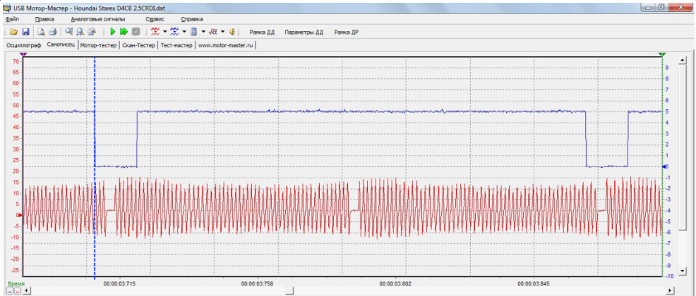

Суть проблемы такова, что у клиента перестала ехать машина, и ни как не могу определится, куда лезть и что делать..
Полез смотреть синхронизацию, и вот что получилось
Дата 30.05.2021 - 16:59
ДВС запускается с грохотом, и работает как хреновый транспортер...Жестко очень, лязг от метала слышно.. На холодную только, потом тише..
Давление топлива в норме, слива топлива на форсунках не обнаружено..
Запускается ДВС без проблем, свечи исправны.
Ошибок нет..
А вот АКПП ведет себя как то странно, Максимум это 3 передача ( в автоматическом режиме) Если в ручном то 4 включается и авто просто перестает совсем развивать обороты..
Дорожный тест пробовал, силы раскрутить мотор явно не хватает (максимум 1100 оборотов)
Если это считать за эталон, как написано https://rotkee.com/ru/wavebase/etalon-sinhr...rento-2003-2009 то у меня явно не совпадает ДПРВ и ДПКВ
Только я снимал сигнал ДПКВ линейкой ( очень трудно добраться до разъема)

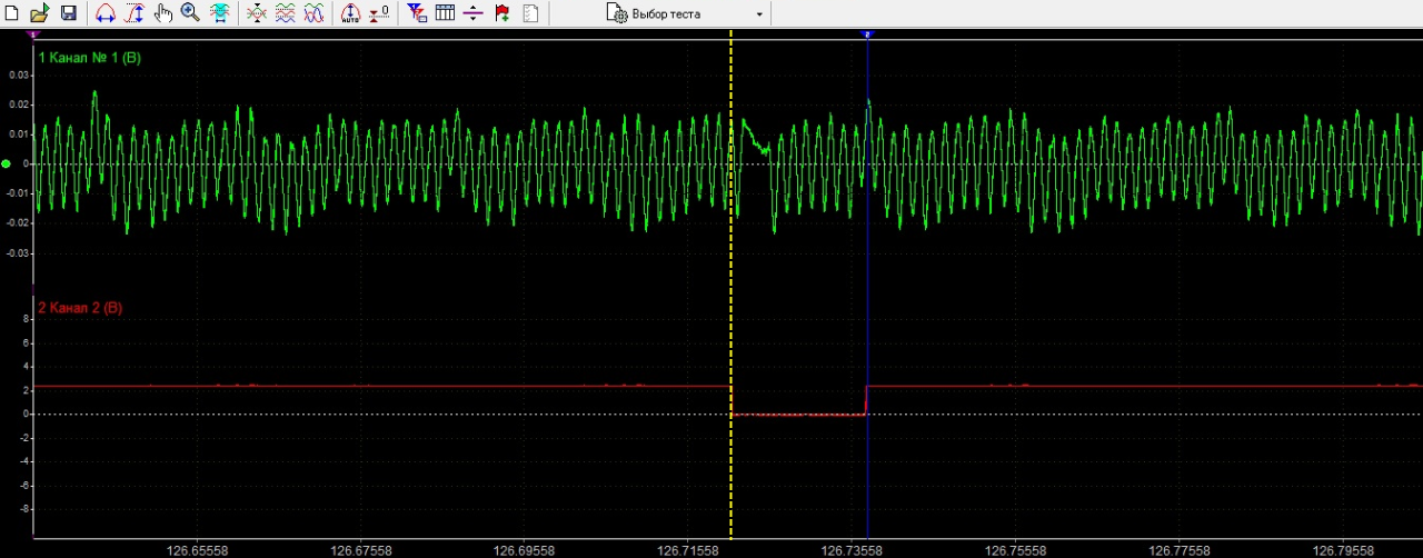

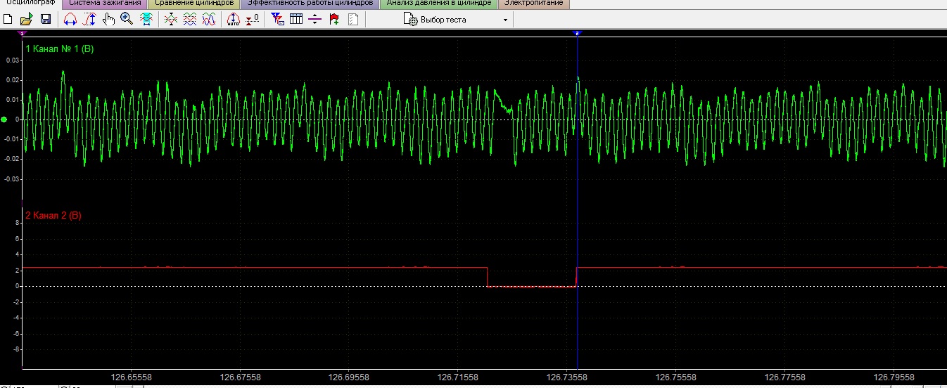

Дата 30.05.2021 - 22:27
Если сделать "поправку на линейку" то твоя осцилла не хуже других. За 5 минут в тырнете нашёл 3 разных осцилки на этот мотор и ни у кого проблем нет, все снимали с нормально работающего мотора.
У тебя один зуб до пропуска. На "эталонной" - сразу на первом зубе спад.
Дата 30.05.2021 - 22:29
2 зуба до пропуска
Дата 30.05.2021 - 22:31
3 зуба
Дата 31.05.2021 - 09:43
Я их то же смотрел.. Почему то решил, что важен целиком фронт сигнала ДПРВ, а у меня он в 10 зубов с промежутком, а должен как бы быть в 8 зубов..
Понятно спасибо, за толкование...
