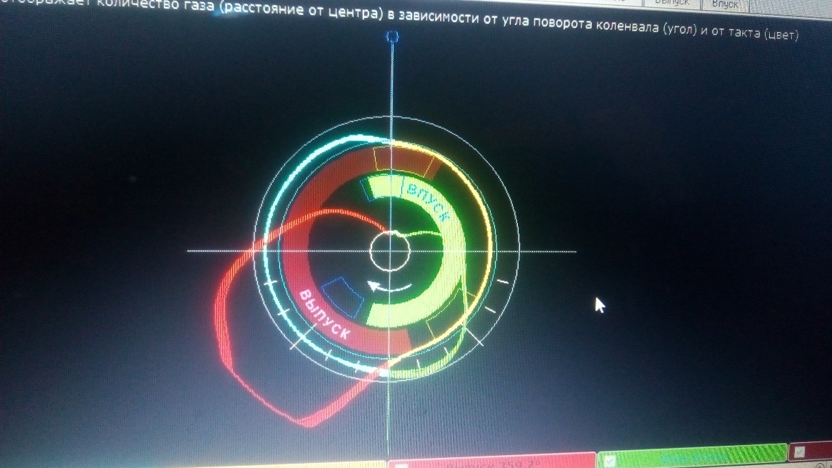

Дело в том, что скрипт по датчику давления рисует реальные фазы ГРМ. По открытию/закрытию клапанов. Не редко бывает метки на месте, а фазы сбиты. Тут получается выпуск - позже, а впуск немного раньше. А РВ, если не ошибаюсь, один. SergeyZDS, с остальных цилиндров бы снять показания. Сравнить, и можно будет подумать. |

Срезана шпонка. Проблемы с зазорами, гидриками. "Кривой" вал (сталкивался на УМЗ, что фазы в разных цилиндрах отличались градусов на 20). Ещë довод против ДПКВ-ДПРВ, ДХ может выдавать сигнал с задержкой. Иногда может сбить с толку. Хотя, проверяется легко. |
