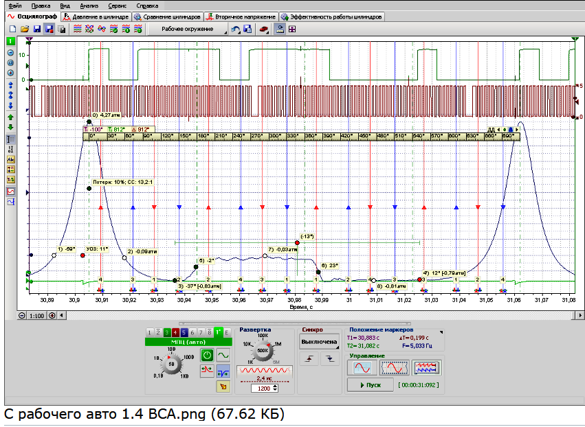

Цитата (SergeyZDS @ 15.06.2021 - 14:43)
Но по фазам вопрос всё-таки висит в воздухе.
Если правильно разобрался с вашими мотортестерами, то на фото выпускной клапан начинает открываться за 9 градусов до вмт. А у Юры на эталоне - за 37.
Так что с фазами, 99 процентов бардак.
