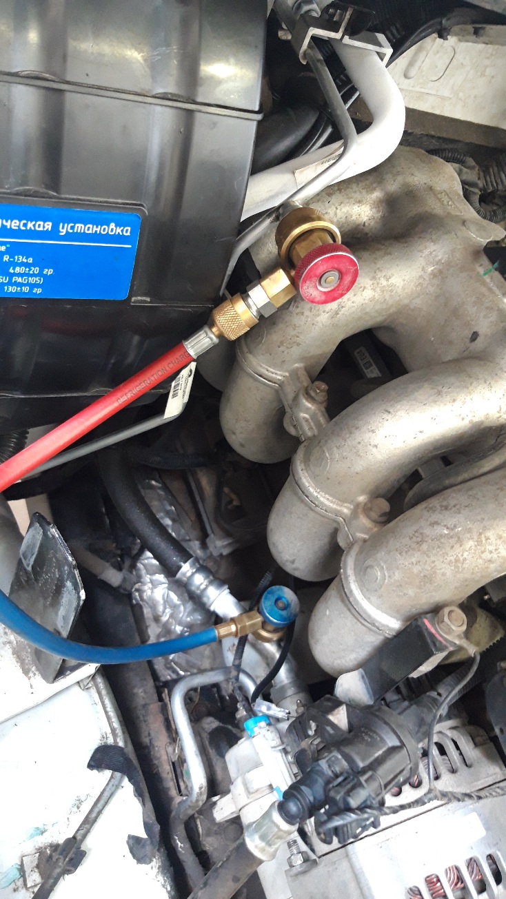

При первом включении давление в холодном 12 в горячем 2. Нормально работает.
Через 5-10 минут в холодном 8 в горячем 0.5. Не холодит. Компрессор работает. Не отключается. Но из-за низкого давления отключается вентилятор.
Давление на входе в компрессор и давление на выходе из компрессора.
На выходе больше и горячее.
Вопрос при какой температуре, давление на входе 2?
Горячий контур с высоким давлением и холодный с низким. Горячая трубка чуть тёплая. Холодная во льду.
На улице 30. Сначала из кондея выходило 15 градусов, потом 30.

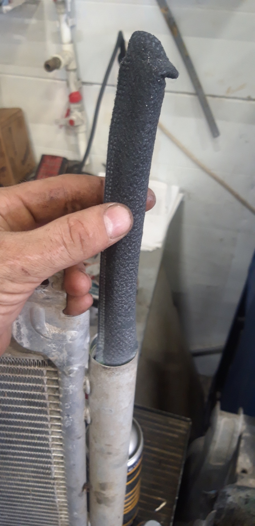

Замерзает трубка. Но это ещё мало. Потом толстой шубой снега обрастала.

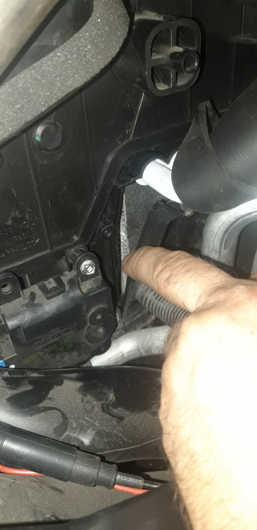

Давайте еще перед сном выложу фоточку.
Если заглянуть на испаритель, через щелочку, то видимая его часть не обмерзает. А обе трубки между ним и ТРВ во льду.
Скажите, когда фото с ответом выкладывать.
