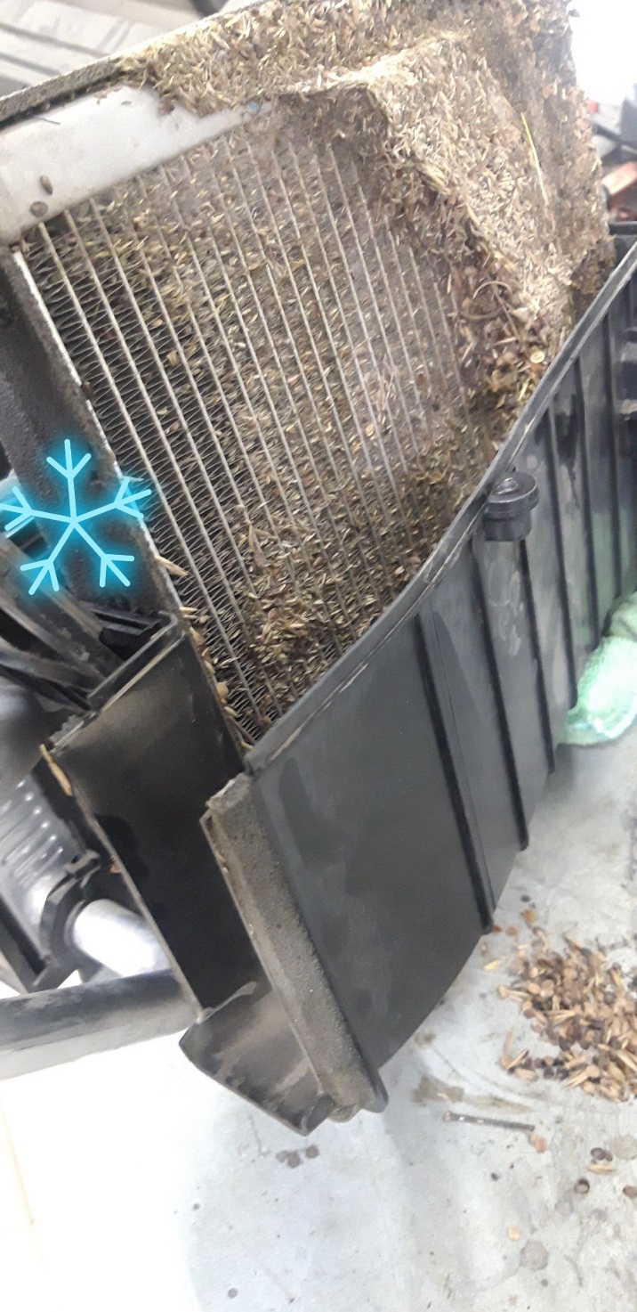

Так вот она. Грязный испаритель. Через эту щелочку шёл холод. Сам испаритель не обдувался. И перемерзал.

Про дастер не скажу. Но были логаны и ларгусы у которых фильтр не предусмотрен конструкцией.
Со временем поток воздуха падал в ноль. На этом УАЗе дуло нормально.
Вырезали дырку в штатном месте, прямо перед радиатором. Мыгребали мусор, выдавали и ставили фильтр.

1 я был уверен, что радиаторы не забиты. Воздух шёл хорошо. Тут примерно половина испарителя пропускала. Радиатор отопителя в 2 раза меньше размером.
2 датчик сразу за испарителем. Как раз со стороны этого стога сена.
