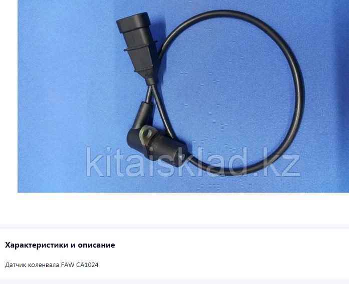

Оказывается на эту машинку прикрутили датчик коленвала от ваз, может в этом причина? Если есть фотка от оригинального китайского покажите пожалуйста.

как бы такой выдает по каталогу 10456569

Спасибо, нашли оригинальный, точно такой, фишку оригинал отрезали до меня, теперь на трёх маленьких штекерах будет ездить
