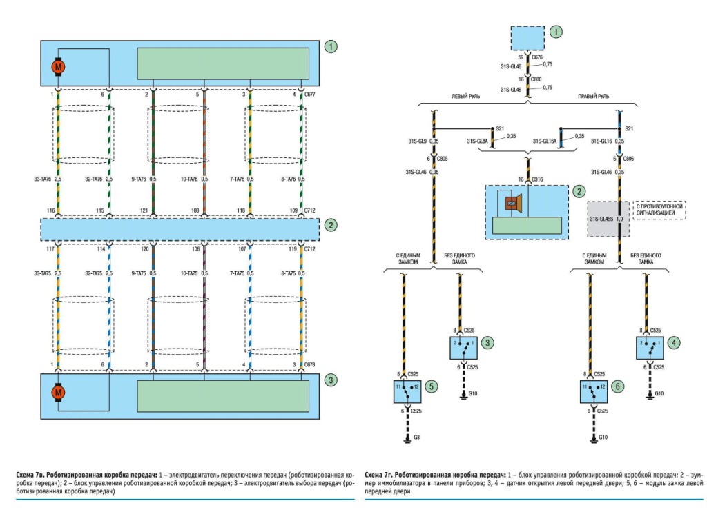

После замены сальника на валу сервопривода переключения передач периодически перестала включаться задняя передача, переключение с 1 на 2 передачу происходило с большой задержкой. Когда автомобиль попал ко мне, обнаружил, что недозащёлкнут фиксатор тяги сервопривода, при включении передач в окошке на панели приборов не светится наименование передачи. Проверили состояние щёток в блоке сцепления и в сервоприводах. теперь двигатель вообще не заводится, выдаёт сообщение "неисправна коробка передач", ошибки по отсутствию связи блоков ABS, PCM, TSC и панели приборов. Нужно прозвонить соединения.
Нужна схема управления переключением КПП с распиновкой блоков.
