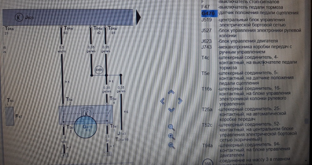

Добрый день может кто поделиться схемой.. вопрос в чем .машина не заводится..не срабатывает стартер ..машина не видит выжатой педали сцепления и об этом и пишет на щитке приборов ..был заменён датчик на главном цылиндре сцепления ..он там типо датчика холла ..мне нужна распиновка его ..15 год МКПП дизель
Дата 19.07.2021 - 14:01
Видимо этот.
Дата 19.07.2021 - 14:08
Первый контакт (103) к большой скрутке масс. Пятый (41) предохранитель. Два и четыре ЭБУ двс.

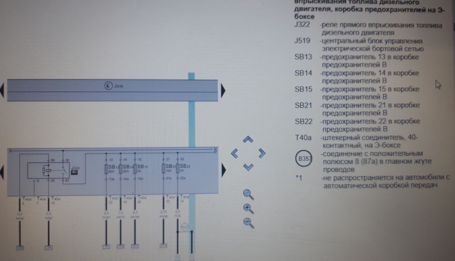

Понял одно не срабатывает главное реле в блоке предохранителей под капотом номер 100 нет управляющего минуса на клеме 1 реле .. откуда он идёт

Понял что управления идёт с эбу ..прозвонил провод ..целый. все ..тупик
Дата 19.07.2021 - 17:17
SB22 5ампер.

Это я уже проверил ..в блоке предохранителей под капотом когда главное реле не замкнуто половина предохранителей без напруги..на главном реле есть силовой плюс тонкий провод плюс а вот управления реле минуса нет...прошелся кабельтрекером дошел до эбу ..провод целый..если подать минус на реле то все заводиться
Дата 19.07.2021 - 17:23
Силовой плюс на реле j322 с общего силового предохранителя.
85я нога этого реле предохранитель sb10 5 ампер.
86я нога этого реле эбу мозгов 69 контакт разьема т94.

Вот здесь нет минуса с эбу
