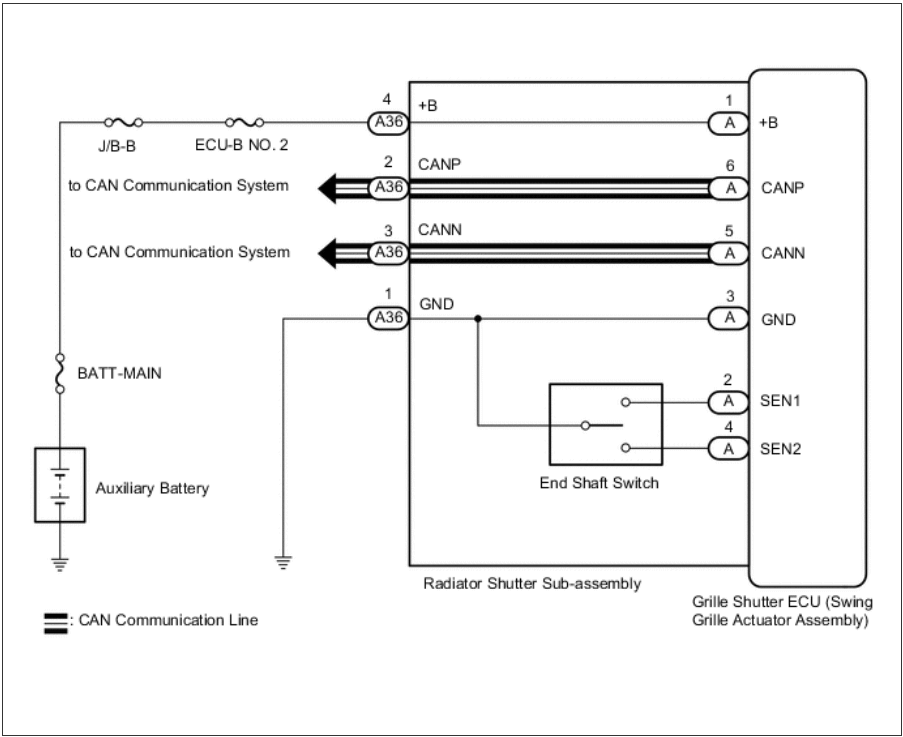

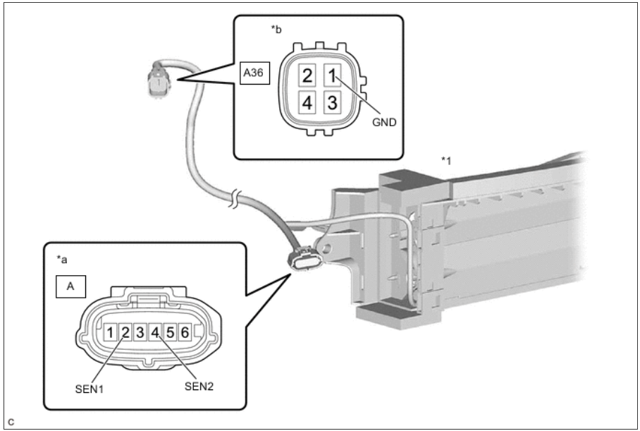

Господа помогите инфой по разьему на передние жалюзи- провод оборван- в наличии 4 провода,на разьеме 6 пинов, могу кинуть цвет проводов. Мобиль Америкос

Дата 28.07.2021 - 18:36
Присоединённый файл  __________.pdf
Присоединённый файл ( Кол-во скачиваний: 1 )
Присоединённый файл  _________.pdf
Дата 28.07.2021 - 18:37
Присоединённый файл  ________.pdf

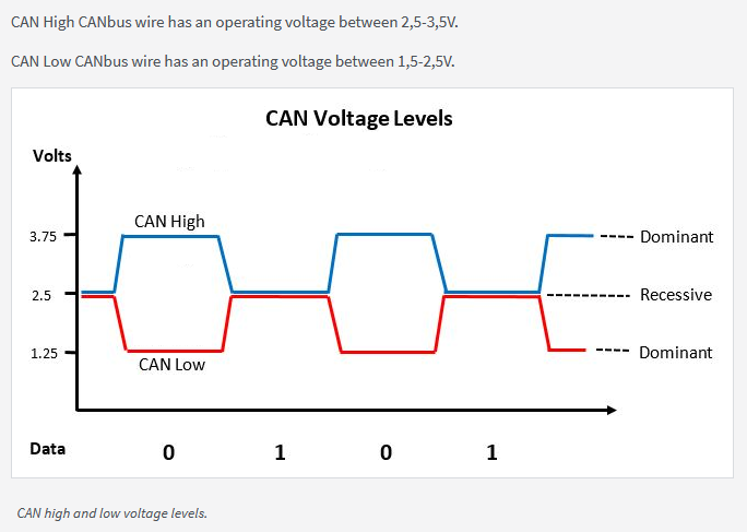

У меня на Кане 2.7 и 2.3 CANP - это 2.7 ??

Toyota подразумевает CANP-CAN high, CANN-CAN low (в определённых модулях).
Соответственно уровни
