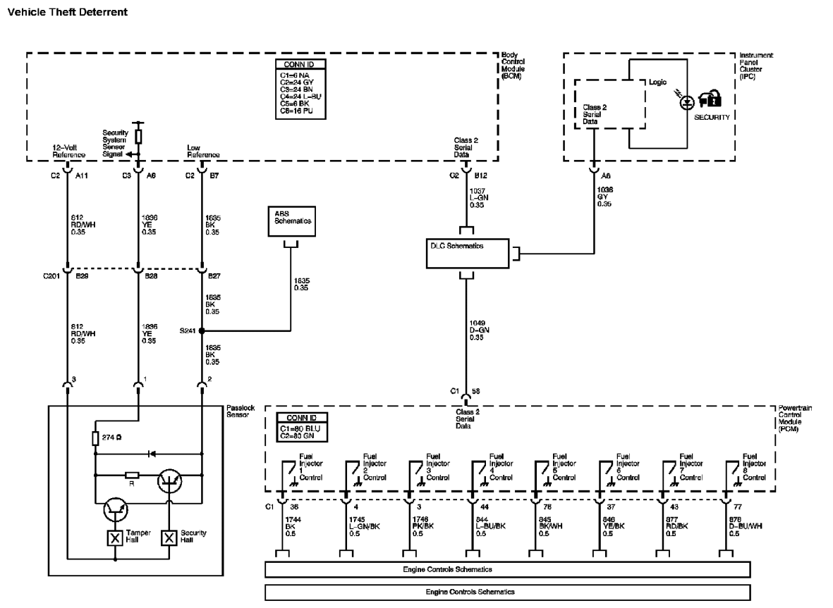

Дата 30.07.2021 - 14:29
Цитата (SergeyZDS @ 30.07.2021 - 07:55)
Судя по ошибке Р1626, проблема с ИММО
Как такового, в привычном понимании, там ИММО нет. В ключе нет трансподера.
Там стоит Passlock system (GM-овская приблуда) - "хитрый" замок зажигания с датчиками Холла. При повороте ключа выдаёт опорное напряжение, величина которого должна совпасть с записанной (на заводе) в BCM. Если разница меньше чем 5-10%, BCM отправит код в PCM, разрешая запустить двигатель. В противном случае (>5-10%), получим DTC и незапуск.
Ломаться по большому счёту там нечему. Либо проводка, либо сбой опорного при просадке АКБ.
