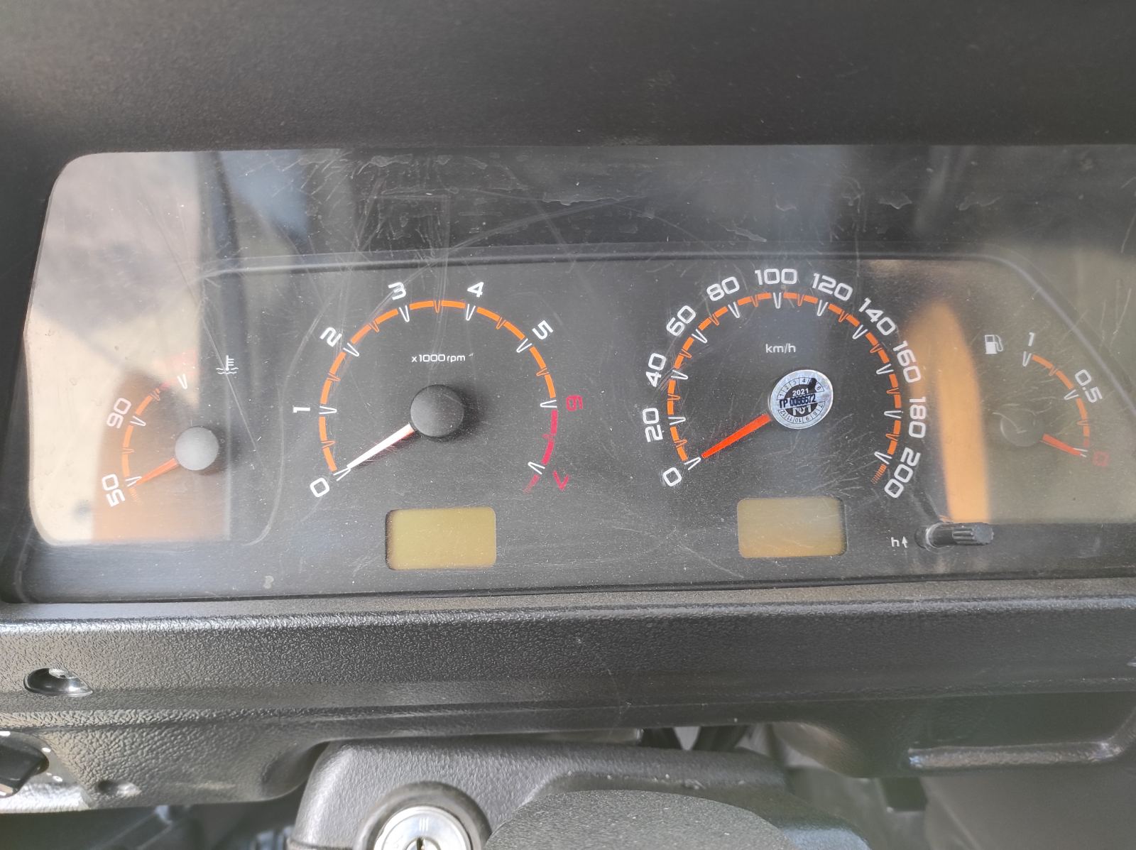

всем привет имеем ниву с абс 20 года ..надо сделать подмотку ..кто что делал подскажите

gora , пляшем от вида ABS , если с CAN , значит кановскую подмотку на авто с таким типом ABS-ки гугли , если просто однопроводка на щиток от неё идёт - обычный генератор пойдёт. cool.gif

ну кан я не сделаю..а простой генератор легко..просто машинку еще не видел вот хочу узнать ..кан там или нет

как это понять не видя авто ..зная только год и фото щитка приборов

Классической подмотке там делать нечего
Панель и моторный блок получают данные о скорости по КАН из АБС.
Есть два решения:
1. Изготовить, или купить КАН-подмотку. Их уже даже на Алиэкспресс продают, например здесь - https://aliexpress.ru/item/1005001606678607.html
2. Подключить генератор сигнала в АБС, на вход датчика правого переднего колеса.
Учтите, сопротивление датчика около 1.3 ком..
Тут как кому удобней.
Дата 22.08.2021 - 09:41
Нет там КАНА. По моему 9-й пин серый провод на щитке. Цвет разъёма не помню. АБС на него сигнал даёт, так же как и ДС на старых. В общем обычное АЗ-1 справляется. 140 км/ч.
Спасибо!!
