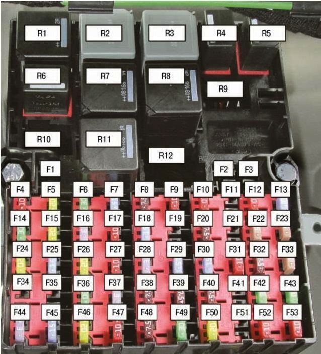

При включении зажигания загорается сигнализатор подушек безопасности и более ничего автомобиль не заводится, произвольно может все нормально работать, и так далее. Щиток снимал пропаивал разьем, ничего не изменилось. Может кто чтонибудь может посоветовать. Спасибо.
При включении зажигания загорается сигнализатор подушек безопасности и более ничего автомобиль не заводится. Может кто чтонибудь может посоветовать
Начать с малого:
- F20 - 7.5A
- F30 - 15A
- F38 - 7.5A
- F44 - 3A (на всякий случай)

submehanic, про предохранители как то "забыл", раньше делал приборки на фокусах, все получалось. Если автомобиль удалось запустить, то мотор работает, можно ехать, но на щитке приборов горит значек подушки безопасности и все, повороты и все остальное не включить.Проверю предохранители.
