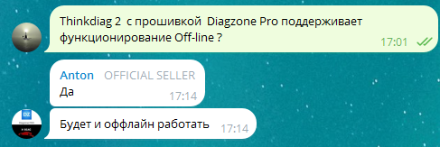

Из того, что нарыл за месяц, понял, что всё зависит от возможностей самого прибора и от сервера, под который его прошивают.
Я заморочился на Thinkdiag 2. Больше всего хвалят прошивку от Diagzone. С этой прошивкой обещают год бесплатных обновлений и on-line диагностики, а также "пожизненную" off-line без обнов. Дальше можно покупать подписку на срок и объёмы - по желанию.
Сейчас вот специально переспросил в поддержке про off-line:

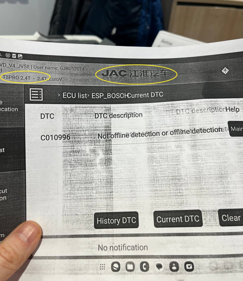

td2 позволяет заходить почти во все блоки, вроде как много чего может. Пока осваиваю.
Но нужного мне JAC T8PRO как не было, так и нет. Поэтому неудобств тоже хватает.
Человек из ТГ выносил мозг официалам по поводу электронного ручника, я попросил, он прислал фото чем они смотрят. И там есть T8PRO, но это не Launch !
На вопрос какой сканер используют, мастер сказал, что не знает, просто прога на планшете tema.gif

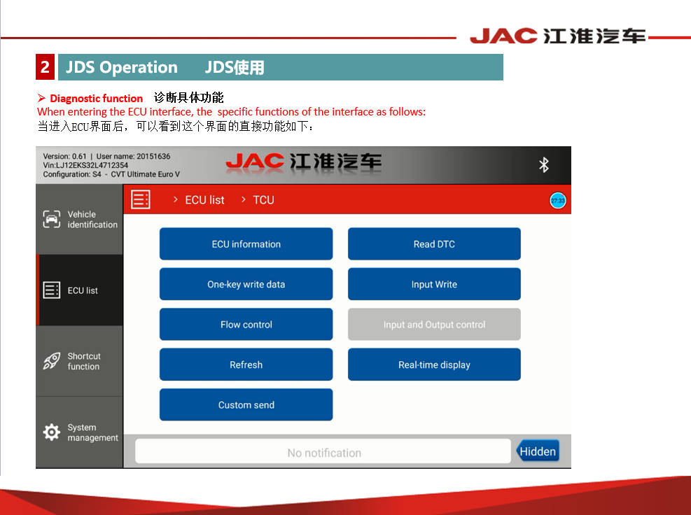

Нашёл medal_L.gif - JDS.

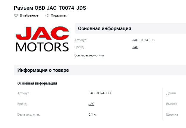

Цитата (submehanic @ 8.12.2024 - 12:26)
https://msk.kupiprodai.ru/auto/moscow_zapch...JDSKHLT_7162907 может это
