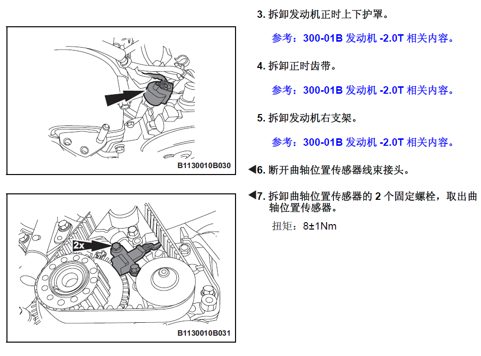

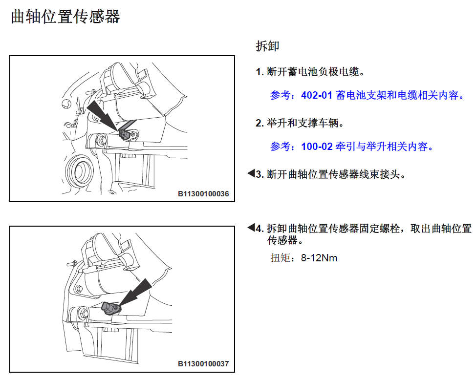

Под стартером
Дата 23.09.2021 - 18:45
На 2-х литровом не так, а как на всей Митсубишевской "классике"
Дата 26.09.2021 - 19:46
Цитата (submehanic @ 23.09.2021 - 18:41)
Под стартером
Спасибо, полезу туда как приедет, просто очень хочется его увидеть ))
