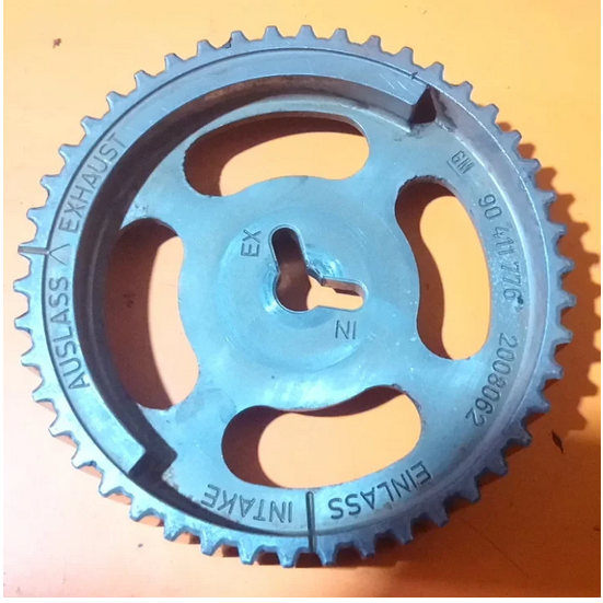

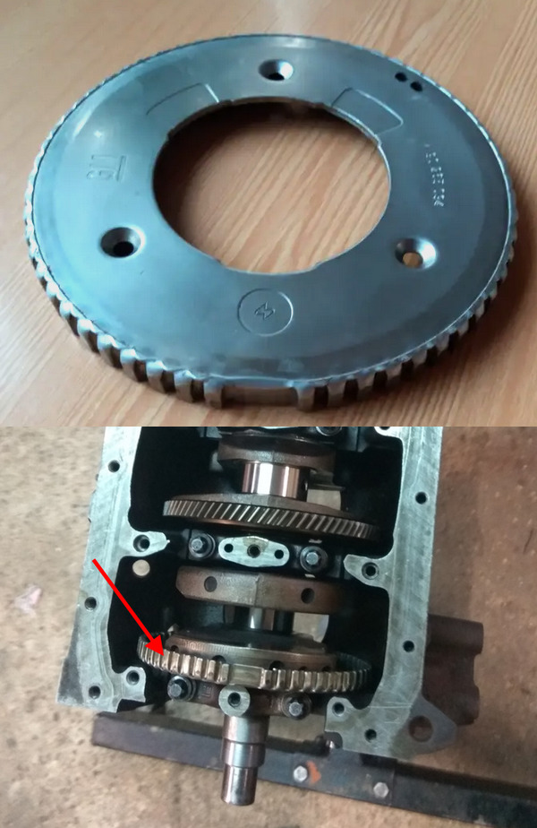

Задающий диск без демпфера, но стоит внутри блока. Не думаю чтоб его сдвинуло.

Цитата (Андреи81 @ 3.10.2021 - 08:26)
не могло чего нибудь провернуть, и физически сдвинуть вал/валы по отношению к шкивам?
Если только шкивы распредвалов снимали и положение "впуск-выпуск" перепутали.
Дата 3.10.2021 - 16:20
Как это с температурой связано?
Дата 3.10.2021 - 16:46
Не будет компрессии, но это не на 100% для Опеля, но это 100% на 2.0 крайслере.. Хотя углы кулачков у них одинаковые должны быть..
Если перепутать положение, то метки не сойдутся, я говорю про то что мне клиент собаку подложил поменяв шестерни местами..

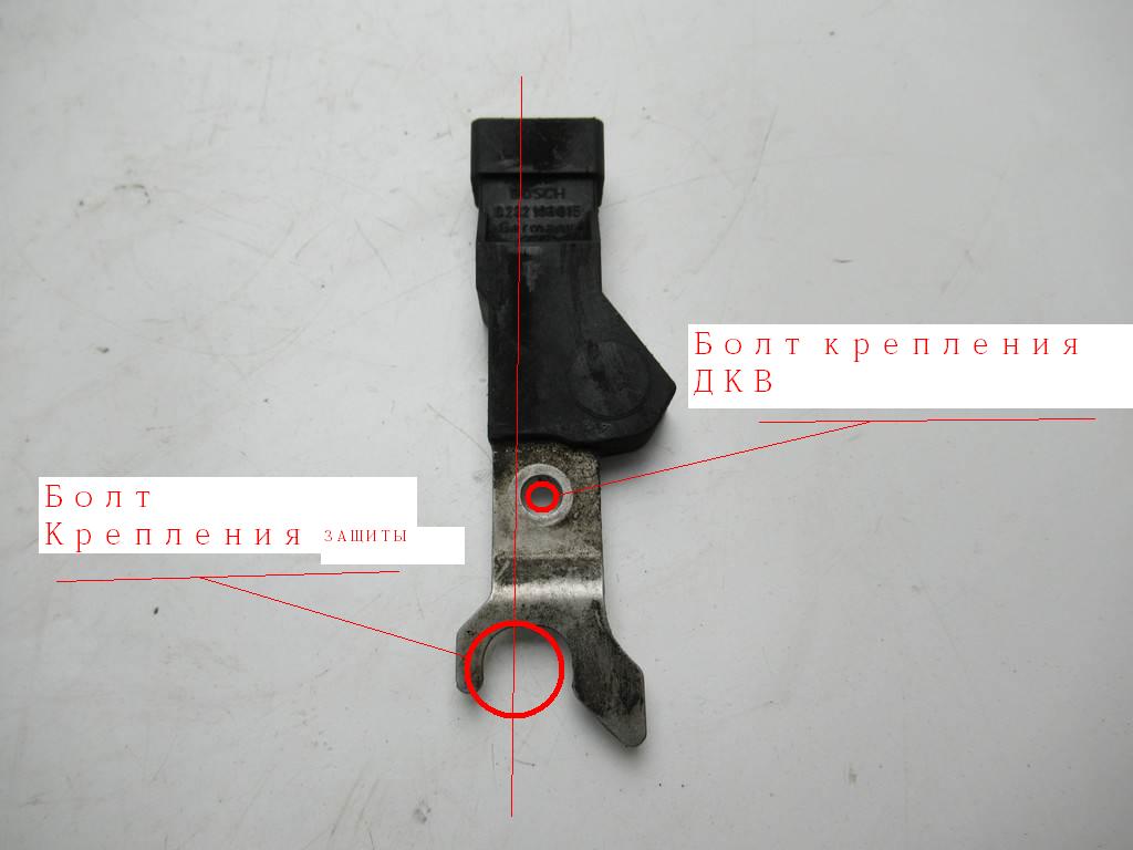

Добрался до меток, все нормально, метки по местам. А ВОТ...... датчик ДПРВ был установлен с перекосом. Направляющая вилка внизу была зажата болтом крепления пластиковой защиты. Красный круг и ось. По нормальному, вилочка на болт, а не ПОД болт.
Ошибки ушли, все прекрасно заводиться и со старым, и с новым датчиками blink.gif
Паша, Евгений, Юра, всем спасибо, кривые руки и тема закрыта..
Цитата (submehanic)
старые опелёвские вёдра крайне капризны к неоригинальным датчикам и зазорам
Дата 4.10.2021 - 15:40
Это называется то что один балбес сделает, потом коллегия мудрецов не разберет.
Вот эти три минуты и сыграли роль. Уже и на старом работает и на новом, без ошибок и проблем.
