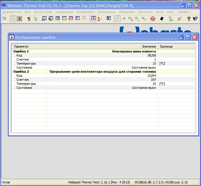

Скачал программу WTT прочитал. Температуру, напряжэение видит, другие параметры нет.
Что ей не нравиться в продувочном вентиляторе. Разберу просмотрю.
Вопрос.
При подключении на столе, и должно писать ошибка шины? ,и запускаться при такой ошибке должна?
Это у тебя ошибки и температура при возникновении ошибки.
Лучше через BMW попробуй подключиться.
Моторчик, поводка, ЭБУ.
Да.
Нет.

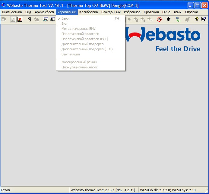

Собрал на столе, полностью идентичную схему, температура +4, Напряжение 12.8V, + с линии №61 генератор(может там синус нужен?), реле на вентилятор климата салона.
Сбрасываю ошибки WTT, пытаюсь подключиться сканером, ничего не выходит, Наверное нужен какой то интерфейс проходной, вроде ЭБУ климата.
Пытался и WOW и Васей. 7-Pin разьема 2-Pin котла
Паша, я фото выложил, выше, в программе WTT есть пункт запуска, но он у меня зацементирован.
Может в этом котле не только сам котел дырявый но и прошивка?
Или INPA нужно
Это сообщение отредактировал Андреи81 - 7.10.2021 - 13:54
Дата 7.10.2021 - 16:06
Последняя мысль самая здравая.
Причëм Вася, если котëл с BMW?
В WTT серым в меню - это пока котëл не подключен. А раз он не универсальный, то к WTT подключаться не обязан. Точнее, WTT к нему.
